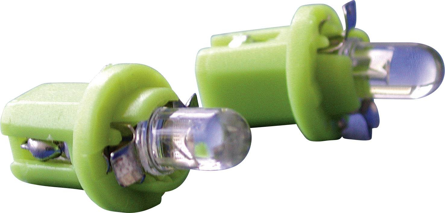

b8.5 d могут идти отдельно, могут с патрончиком

О!
А де такие светодиодики продаюццо? Шоп лямпочки не юзать?

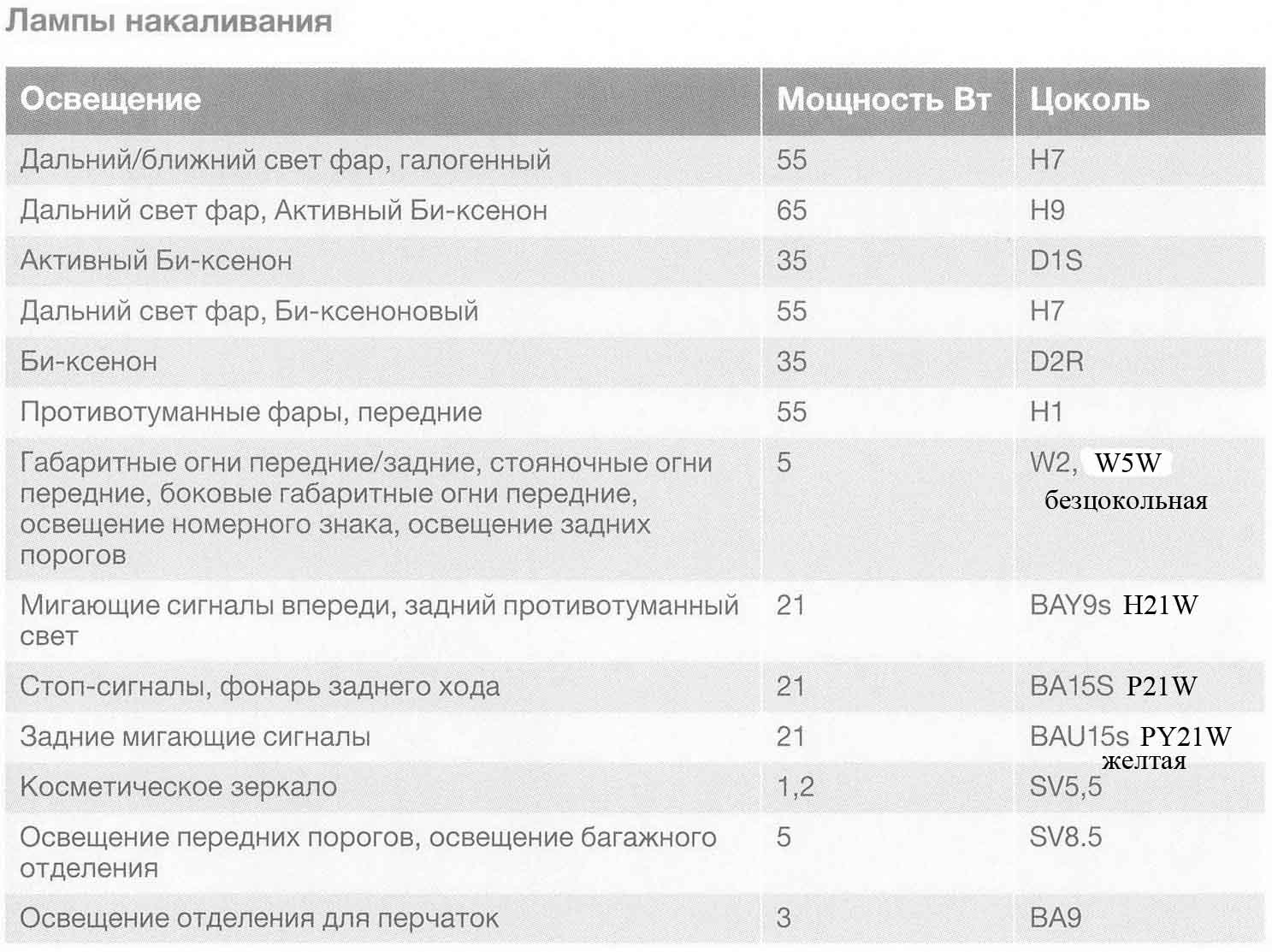

Re: Тип и маркировка лапочек [Re: Yalli_O]
      8 мая 2014 в 18:03 Гілками Прикріплені файли (0 завантажити)
Лампы, применяемые в автомобиле Вольво - дописал евромаркировку

Yalli_O 08.05.2014 16:08 пишет:
О!
Эм, да везде где и лампочки, это ж не дефицит какой
