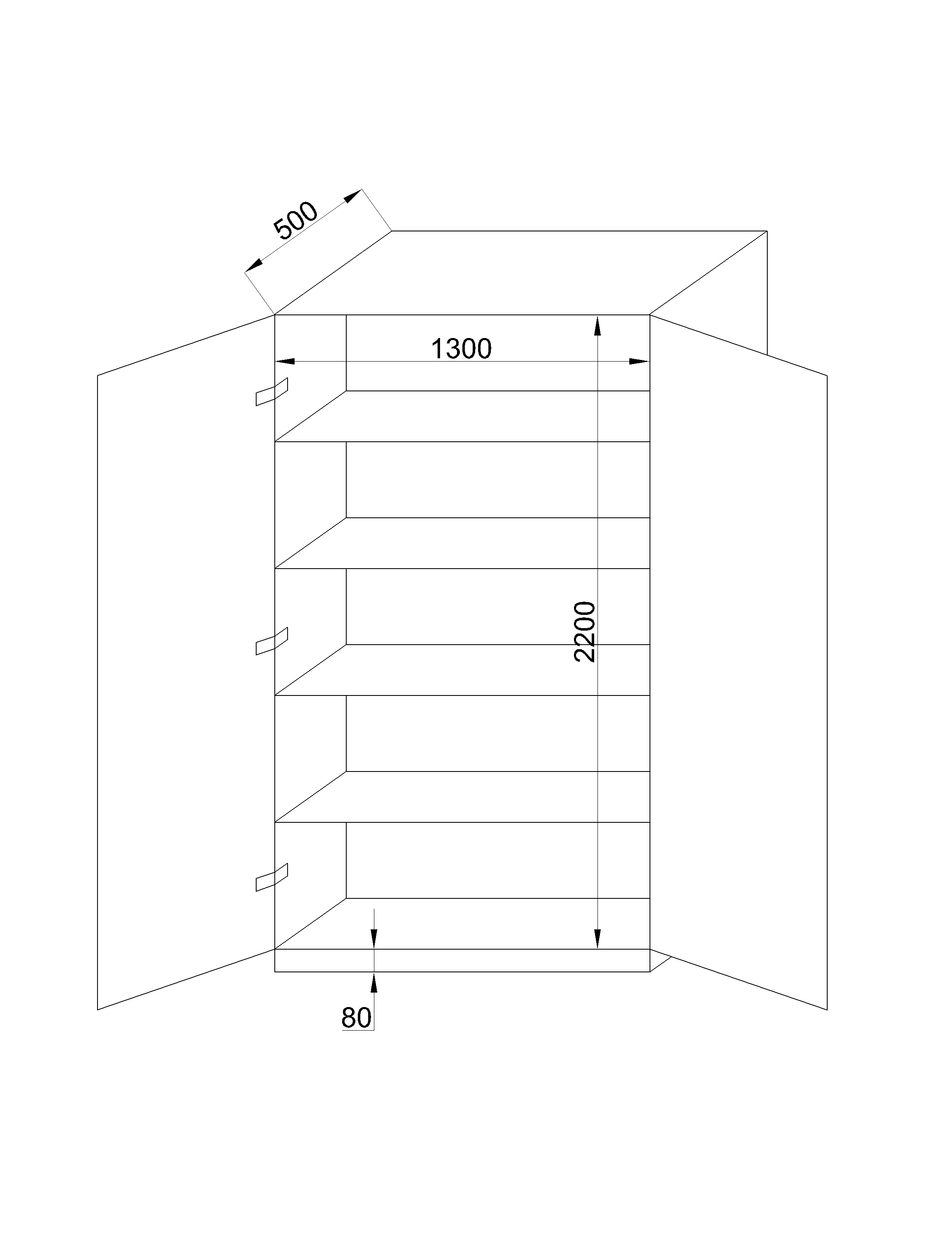

Обычный шкаф приблизительно такой конфигурации. Наверное ДСП 16 мм. Где проще и бюджетнее всего такой сделать -- возможно в Эпицентре порезку заказать? А как собирать?

Делов на пару часов с перекурами!
Заказываете на Вияре (иди другой подобной конторе, которые режут и торцуют ДСП), но рекомендую именно ее т.к. реально очень высокое качество и точность порезки. Там же покупаете "конфирматное сверло" за 20 грн и пару десятков конфирматов. Еще можете взять полкодержателей под полки.
ЗЫ. Себе сам так полностью собрал кухню. Кучу бабла сэкономил. А выглядит лучше, чем любая другая серийная мебель в квартире.

Лучше с 18, а не с 16 дсп.
... и не забыть ДВП заказать, гвоздики, петли, фрезу для петель, шурупы 16 мм, две ручки, 4-6 ножек, и шестигранник в шуруповерт или дрель.

Всем спасибо за советы. А доски по размерам они сами подгонят, чтобы встык везде соединялось?

Итальянец 08.05.2014 22:22 пишет:
так почти все резчики делают выборку под петли. а то на коленке с первого раза можно сделать упс

Xabr 08.05.2014 17:19 пишет:
+ Также еще необходимо шило, линейка, угольник, шуруповерт и если по богатому то еще и дрель.

Вредный Хряк 12.05.2014 10:30 пишет:
22 мм от края детали это центр фрезы.
дрель нужна в любом случае,, или сборка шкафа растянется на три дня.

Дрель есть. Она нужна для шестигранника, чтобы закручивать крепеж стенок?

Egouar 12.05.2014 17:50 пишет:
дружище, у меня складывается впечатление шо тебе все же придется этот шкаф купить со сборкой
зы: на ютубе, думаю, дохера роликов как мебель собирать
фрезу для петель,
во первых это на вияре кажется стоит 15 грн дырка
во вторых вручную хер такой диаметр присадишь нормально

Присадиш.Ничего там сложного нет.Вот только покупать фрезу ради одного шкафа?

bald 12.05.2014 19:07 пишет:
В фасадах мне пару месяцев назад бесплатно делали. В ДСП вроде 3 грн: вот
Дрель нужна чтобы засверливать отверстия под конфирмат, а шуруповерт для для вкручивания конхфирмата в высверленное отверстие.

Dwif 2 12.05.2014 10:37 пишет:
+ Олівець чи маркер
2 ТС. якщо все взяти з порізки, то збирання самотужки без попередньої присадки займе не пару годин, в орієнтуйся на цілий день.
Я замовляв дрібні деталі на браво97 (гугл підкаже) на Здолбунівській. Віяр звісно велика фірма, але тут із залишків зробили за один день, вранці замовив, ввечірі забрав.

kons 13.05.2014 10:57 пишет:
я теж так колись думав, в результаті вона вже ствільки за рокИ насвердлила, що ого-го можна сміливо купувати, зайвою не буде.

Dwif 2 13.05.2014 11:06 пишет:
мережевий шуруповерт за 190 грн з цими завданнями один справляється два девайси хіба що для швидкості та зручності - в одному свердло, в іншим крутити шурупи.
