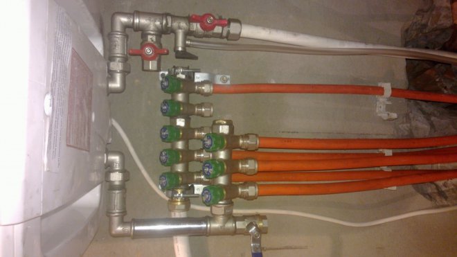

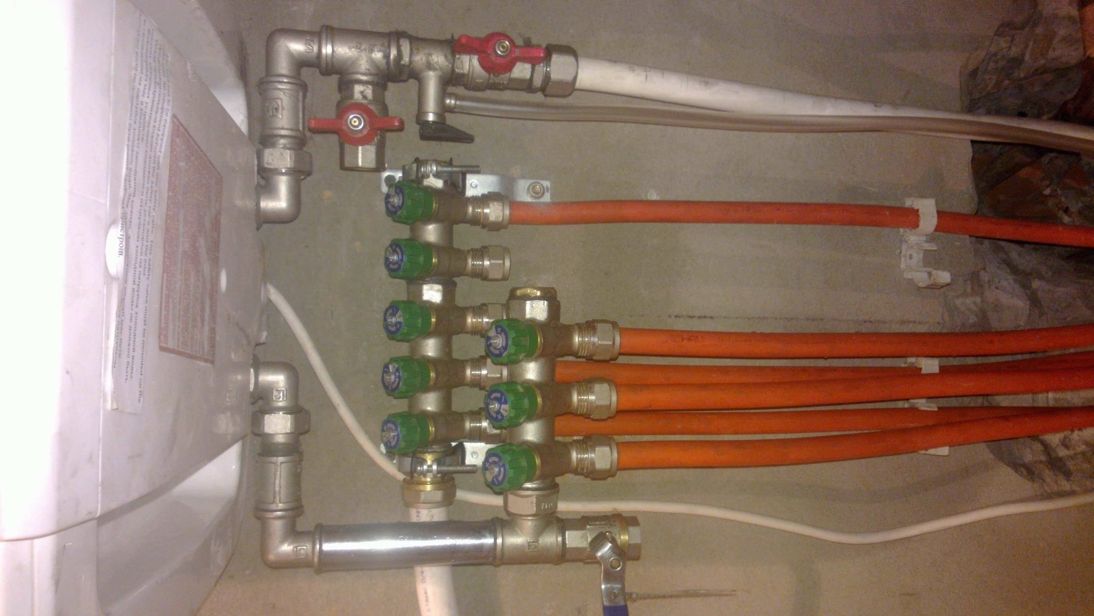

      14 мая 2014 в 06:09 Гілками Прикріплені файли (0 завантажити)
Первый опыт был именно с металопластиковыми трубами, компоненты
недорогие но за пять лет еще ни разу некоторые фитинги не поджимал.
Потом начался ремонт в ванной в квартире. Под бойлером повесил коллектора для горячей и холодной воды, "еврофитинги" как у нас называют, рехаувские трубы по принципу "от вентиля коллектора и до точки потребления без соединений". Под муровку - пресфитинги, в местах доступа - обычные. Там инсталляция..., зашили в два слоя гипсокартона, плитка, ревизия из плитки и труб не видно. Еще хотел ревизию скрытого монтажа установить. И немного о трубах, после монтаже всех точек потребления возникла надобность укоротить две трубы, а фитинги уже зажимали. Один наконечник после пары минут перетягивания удалось освободить, вторый никак. Отрезали трубу (там нужно было всего сантиметров на 5 укоротить) распилил болгаркой вдоль, на фитинге тоже снял с двух сторон недоходя до резинок, а только потом разорвал. Так что правильный монтаж и нормальные компоненты решают.
