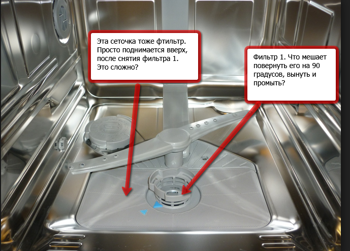

Но вообще, я не совсем понимаю смысл вопроса ТС: Вынуть и промыть с моющим ср-вом фильтр, это процедура, занимающая от силы 30 секунд. Для этого же не нужно машинку разбирать. Что стоит повернуть на 90 градусов ручку фильтра и его вынуть? Это же не бойлер чистить, а обыкновенная процедура для домохозяек, как замена фильтра в пылесосе.

А где в них фильтр? Разбирал домашнюю и разбирал машинку на даче. Фильтра ни в одной не нашел.

Andrew82 13.05.2014 10:12 пишет:
Внизу под крутилкой, там где слив, обычно.

Re: Чистка посудомоечной машины [Re: Andrew82]
      13 мая 2014 в 10:49 Гілками Прикріплені файли (0 завантажити)

      13 мая 2014 в 15:18 Гілками
Eugene true 13.05.2014 10:49 пишет:
это все на фильтра как-то не тянет, иногда что-то крупное валяется в фильтре1 а все остальное чистое. Вместо таблеток использую обычный стиральный порошек.
а на что тянет?
Чаще всего так и есть, но иногда это что-то крупное к примеру этикетка от банки остается на сеточке и просто убирается рукой (кстати это тоже "чистка")
