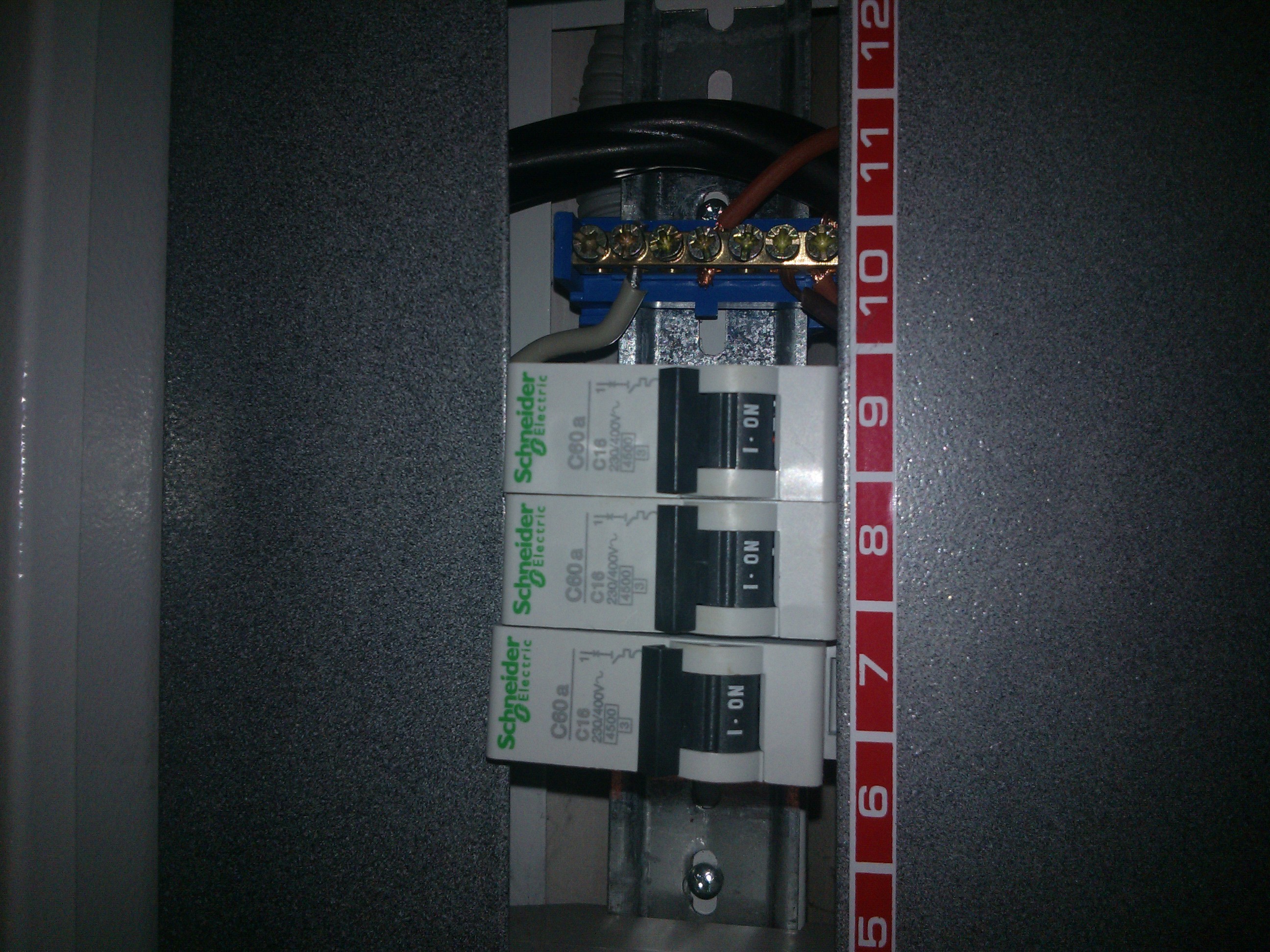

Автоматы сфоткал. Удлинитель из эпицентра красный такой с розеткой, что напрямую в косилку включается. ХЗ какое там сечение, изоляция толстая, но это ничего не значит
Косилка Al-Co clasic 3,2 e - 1000 Вт вроде
СуперСтар ****

Шнайдер - один из топовых брендов. ЖИР!(если не подделка)
А то, что они по 60 ампер - это и доказательство того, что даже если провод подгорит и будет по 4 ампера утечки пускать - срабатывать ему не чего.
По этому автомату надо документацию поднимать, но по какому-то СIS или ABB это было бы порядка 120 Ампер на КЗ.
А три это три фазы? Если да, то это ввод такой мощный - по 60 ампер на фазу? Если да - то чего диф четырех полюсный не поставить?

Хочется верить, что оригинал. Только они вроде как 16-ки всё-таки. 3 фазы, ввод в дом (ещё есть на столбе отдельно)
Выбивал у меня 1 из них однажды, когда на одной фазе нагрузил вместе работающими индукционкой, микроволновкой и стиралкой. Так что вряд-ли он на 60 ))
http://topenergy.com.ua/index.php?prod_overview=684

16-ки,на щитке съекономил(но то такое) Сколько мощи в косилке? Хочешь удлиннитель-сделай сам,провод 2,5 и жорошие вилки-розеткиюБудет служить вечно

Угу. 16. Если щелкнуть по картинке и внимательно посмотреть.
Тогда ПВС купить 3х2.5 если земля есть. Или 2х2.5 если земли нет. Да и будет служить.
