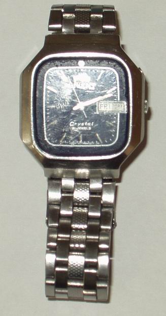

Имеются наручные часы именно со стеклом, а не с прозрачным пластиком. Стекло уже довольно покоцаное и поцарапаное, мастерская которая раньше занималась этим либо переехала либо ликвидирована - нет ее больше на месте, частники которые в будках-мастерских сидят - доверия не вызывают. Мож кто знает точки?

Ага, и где они новое стекло на японский оригинальный Ориент Кристал найдут?
Ага, и где они новое стекло на японский оригинальный Ориент Кристал   найдут.

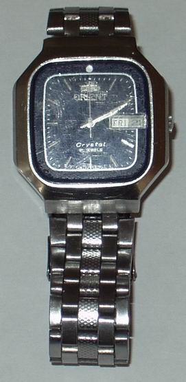

Видно, насколько коцаное стекло. Не меньше десятки миллиметра снимать надо.

А чем тебе паста ГОИ не нравиЦЦо в этом случае?
Я думал тама просто уже клиника, что шлиф машина нужна (кстати для нее стекло нужно снять, а если снял, то легче поменять - ну, это так - лирическое отступление), а тебя там работ на один фильм с пивком, тряпоякой с пастой Садишься перед телевизором (чтобы не скучно), берешь пивко (пальцам тоже отдых иногда нужен, да и веселее так - с пивом то все пкатитЪ ) и вперед. К концу просмотра фильма уже будешь зайчики на стене пускать

Если ГОИ и возьмет силикатное стекло то только пару микрон. Здесь же надо снимать достаточно толстый слой, я стоко пеива не выпью и глаза устанут телек смореть
