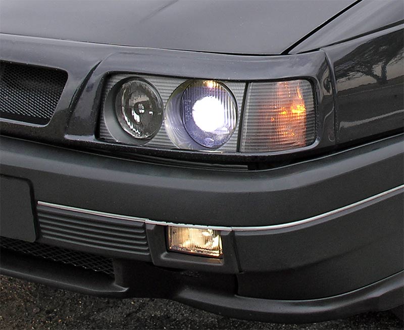

Карочи стоит оригинальная оптика Hella и противотуманки тоже и после наших продолжительных дождей недавних, фсе запотело я в шоке, посушил обогревателем, котоый типа дует горячит воздухом, так типа высушил аж на 10 мин. а потом еще хуже полностью вся фара запотела.
Че делать я конечно подозреваю что мона все снять и герметиком пройтись но этож Hella по идее не должно такого быть
Может кто боролся с этим подскажите

хелла не хелла, а вариант один - герметиком ее родимую, герметиком...

Крышки сзади фар закрыты плотно? Уплотнения на месте?

допустим, на одном дальнем свете трещина была, но остальные 3 - конструктивно, там сплошная колба отражатель+рассеиватель, а сзади очень плотно садится заглушка с лампой. Мож там собака порылась?
Де там герметиком мазать - непонятно...

Я боролся. У меня в оригинале 4 фары стоит от Хеллы 2 ближниий/дальний и 2 дальний. Одна фара ближний дальний потела. Была снята и по периметру промазана герметиком между стеклом и отражателем, поверх заводского герметика. Больше не потеет. Так же вылечил этот бок другой владелец Сирокко с такой же оптикой. Результат тот-же. Не потеет. Замазал все клеем-герметиком "Крокодил" серого цвета. Сделай так-же и забудь о глюке!

вообщем, представь себе лампочку обычную, совецкую, бытовую, типа 100Вт - отрежь ей цоколь, внутрь вставь линзу, саму автомобильную лампу, отражатель, на внешней стороне "советской лампы" нарежь рисунок рассеивателя - сзади все это хозяйство заглуши резинопластмассовой нашлепкой, в которой сделай 2 дырочки для 2 проводов . И получишь 1 элемент этой фары, о которой идет речь. В одной фаре 2 таких элемента, один для ближнего/габарита, второй - для дальнего. Конструкция примитивная, но насчет попадания влаги внутрь - ой, я даже не знаю, как... Вариант через 2 дырочки для проводов - отпадает, там то ли замазано, то ли заклеено, вообщем, провода не дергались - хотя, может со временем резина растрескалась?
Снимать надо, и смотреть.
2Hris - а там ведь ксенон - он чего, не выпаривает влагу?

Это ты наверное не понял. Он же четко в первом посте написал, что стоит Оригинальная(!!!!!) оптика Hella!!! Нигде у него нет про тюнинг, Ваген штатно ставил на свои машины Hellu. И у меня их стоит 4 хары.

то не штатная оптика. Да, "испешелли фор Пассат 35ай" - родная, в смысле, но не штатная, она расчитана под крепеж вместо родной прямоугольной фары.
Но она таки оригинальная оптика от Хеллы. В смысле, на каждом стеклышке там стоит Хелловская эмблемка.

Тогда и ой.... Сорри! Оптика аля БМВ!!! Но попробовать стоит полечить таки клей-герметиком. Время таки плохо влияет на штатный герметик.

глянь на вход "габаритки", она там сверху вставляется, может, через нее влага проходит. Но она тоже вроде как влагозащищенная...
Правда, для комфортной замены тусклых габаритов на яркие, мне пришлось снимать фару, а чтоб снять фару - пришлось снять "лыжу" - кстати, зима скоро, цепляй родную, заодно ревизию фар сделаешь

Короче я сам в шоке как туда влага попадает не понимаю, я уже писал что сушил тепловентилятором так помогло аж на 10 мин, а вся остальная влага что там была походу нагрелась и не испарилась полностью и начала теплая паровать и усугубила ситуевину.
А на счет оптики. Серега как видиш я поставил противотуманки оригинал, все та же Hella, так у меня после мойки одна противотуманка запотела, после покупки их прошло максимум месяц я не думаю что там что то струхло или родные резинки уплотнители испортились, есть такие подозрения что это такая Hella пошла. Так я снимал эту противотуманку никаких заводских герметиков я не увидел просто уплотнители резиночки я всю эту канитель снял вытащил линзу протер стекло и поставил на место, чувствую что прийдется все снимать и герметиком ее герметезировать другого выхода не вижу. Кстати седня видил Toyota Corolla новая тоже с запотевшими фарами походу я не один

Вот кстати фотка фар поближе чтоб не спорили
