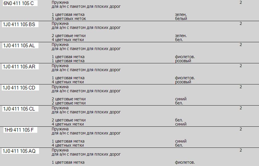

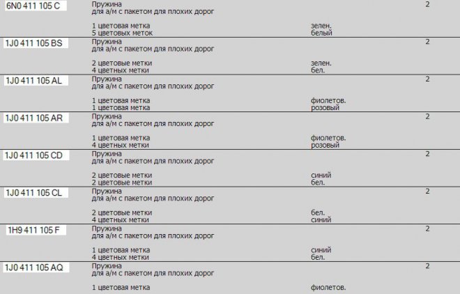

      20 мая 2014 в 19:02 Гілками Прикріплені файли (0 завантажити)
по каталогу даже для "плохих дорог" предлагается 8 вариантов пружин - можно ставить любой в принципе... со многих есть адекватные заменители
по каталогу даже для "плохих дорог" предлагается 8 вариантов пружин - можно ставить любой в принципе.  со многих есть адекватные заменители

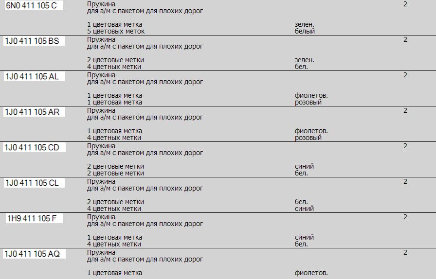

      20 мая 2014 в 21:42 Гілками Прикріплені файли (0 завантажити)
Вот-) прошу прощенья, не сдержался..
По теме, могу дать тел человека который занимается оригиналом под заказ. Или кинь вин код в личку,скажу сколько и когда будут.
Вот-) прошу прощенья, не сдержался.По теме, могу дать тел человека который занимается оригиналом под заказ

Я так понимаю, оригинальный номер комрад ранее выложил в табличке. Две метки белых и две синих
