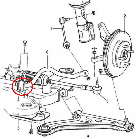

Drunkard 19.06.2014 11:49 пишет:
sevver 18.06.2014 23:45 пишет:
Ещё бывает втулки стабилизатора так звучат
Я бы начал с них. По моим наблюдениям - слабое место в Гетце, регулярно просят замены раз эдак тысяч в тридцать.
вони?
вони.

Belka 19.06.2014 13:13 пишет:
вони?
Да, это они. На ланосе тоже расходник на примерно 40 тыс. км. Обычно симптомом их кончины у меня являлся скрип на ямах и лежачих полицейских, особенно в холодную и влажную погоду. При температуре выше +10 звук исчезал.
А вот при маневрировании на небольшой скорости у меня скрипел наконечник рулевой тяги (на твоей схеме - это №3) после попадания колесом в открытый люк. Звук на время пропадал, если налить масло шприцем под пыльник.
Камрады правильно советуют,это с большей вероятностью шаровая подскрипывает,звук хорошо проявляется на сухую при вывороте на месте.Ещё бывает втулки стабилизатора так звучат,копеечный вариант.замена дороже в случае с передними.Если хочешь,могу помочь с диагностикой,я на осокорках...
Вчера покатался, спецом пытаясь заставить скрипеть, стукать. Заметил закономерность:
- не скрипит, если на месте крутить руль
- скрипит при интенсивном наборе скорости
- скрипит при интенсивном торможении
- раскачивать машину на месте - не скрипит
- плавное начало движения с вывернутым рулем назад и перед - скрипит.
- стук проявляется редко, один раз при наборе скорости, второй при торможении.
