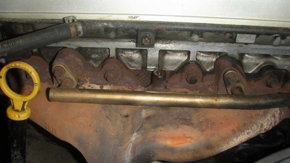

Ребят, помогите контактами. Есть опель омега б, двигатель 2.0 16 клапанов x20xev.
Предстоит замена резонатора и глушителя, за одним хочу и штаны поменять, а там и выпускной коллектор. Выпускной купил б/у с трещиной, чтобы неспеша заварить. Вот и вопарос:
Где в Киеве заварить чугунный выпускной коллектор?
Вопрос второй: После поварки нужно отшлифовать привалочные поверхности. Опять же, где в Киеве?
Идеально бы все это сделать в одном месте.
Заранее спасибо.

Спасибо. Но чугун варить нужно каким-то специальным способом. Они умеют? Телефон может какой-нибудь есть?

тільки аргонна зварка. можу попитати знайомого в Києві де добре роблять (він вроді як собі варив в інституті Патона). в омег випускний коллектор болячка відома ((

не только у омег. На софиевской (имхо) борщаговке есть дядько, варил коллектор на пред-предыдущем лансере да так что прожило 5 лет и продалось заваренное. Сам сейчас ищу его координаты. Кстати координаты как-раз на автоуа и посоветовали.

обычный электрод обматывается медной проволокой и варится... один ньюансик- коллектор нужно варить нагретым, и потом чтобы остывал вместе со сваркой...

Отвечаю сам себе, заварить трещину, похожая как на картинке в стартовом посте, у мастера Юры на Троещине стоит 400грн.
Шлифовка привалочной поверхности - 300грн.
Вроде дорогова-то?

варят и просто полуавтоматом.А на выходе- как коме повезет

а зачем шлифовать коллектор, если ставится прокладка?

В институт Патона.Там есть мастерская,за деньги.Варят все,качественно и нормальные цены.Мне когда то распредвал восстанавливали,на Town Car.Идеально сделали.
