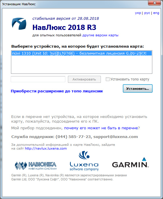

Использую гармин с 2011 года. В Украине под гармин карты считай две - навлюкс и аэроскан. И та и другая давно лоченные с измененными прошивками приборов, потому поставить можно только лицензионные. Единственное, что можно запустить ломанное - это сити навигатор европейский, но качество покрытия в Украине оставляет желать лучшего.
Как сейчас не знаю, аэроскан раньше как-то очень криво лочил карту и прошивку прибора, что кроме их же карт на приборах ничего не запускалось, даже лицензионное. Навлюкс же позволял полноценно использовать прибор и другие карты устанавливать, в том числе и ломанный сити навигатор
Теперь что до прибора, нуви 50 в 2011 году не было, это модель 12-го года, если там стоит навлюкс от 2011, то, скорее всего, она устанавливалась отдельно, иначе карта была бы так же 2012.
На прибор можно купить лицензию, как на год так и пожизненную, не важно, что там до этого было установлено. Лицензия навсегда привязывается к айди прибора.
Для начала зайди сюда, выбери Гармин+Кенвуд, поставь птичку и скачай програмулинку. Подключи к компу навик, когда он подключится, запусти программу, она тебе скажет, что у тебя там установлено.

Как и ожидалось - лицензия не найдена

А если зайти на приборе в настройки-карта-инфо, там в списке только навлюкс есть?
Да, только навлюкс

Значит, или ломанная была или просто годовая лицензия, которая уже истекла давно.
Тогда остается только купить безлимитную за 1080 грн Годовая за 720 смысла не имеет.
С Аэросканом что-то вообще туго, я так и не нашел где ее можно купить отдельно от прибора, только одну ссылку нашел за 1600 грн, но хз что это вообще такое.
