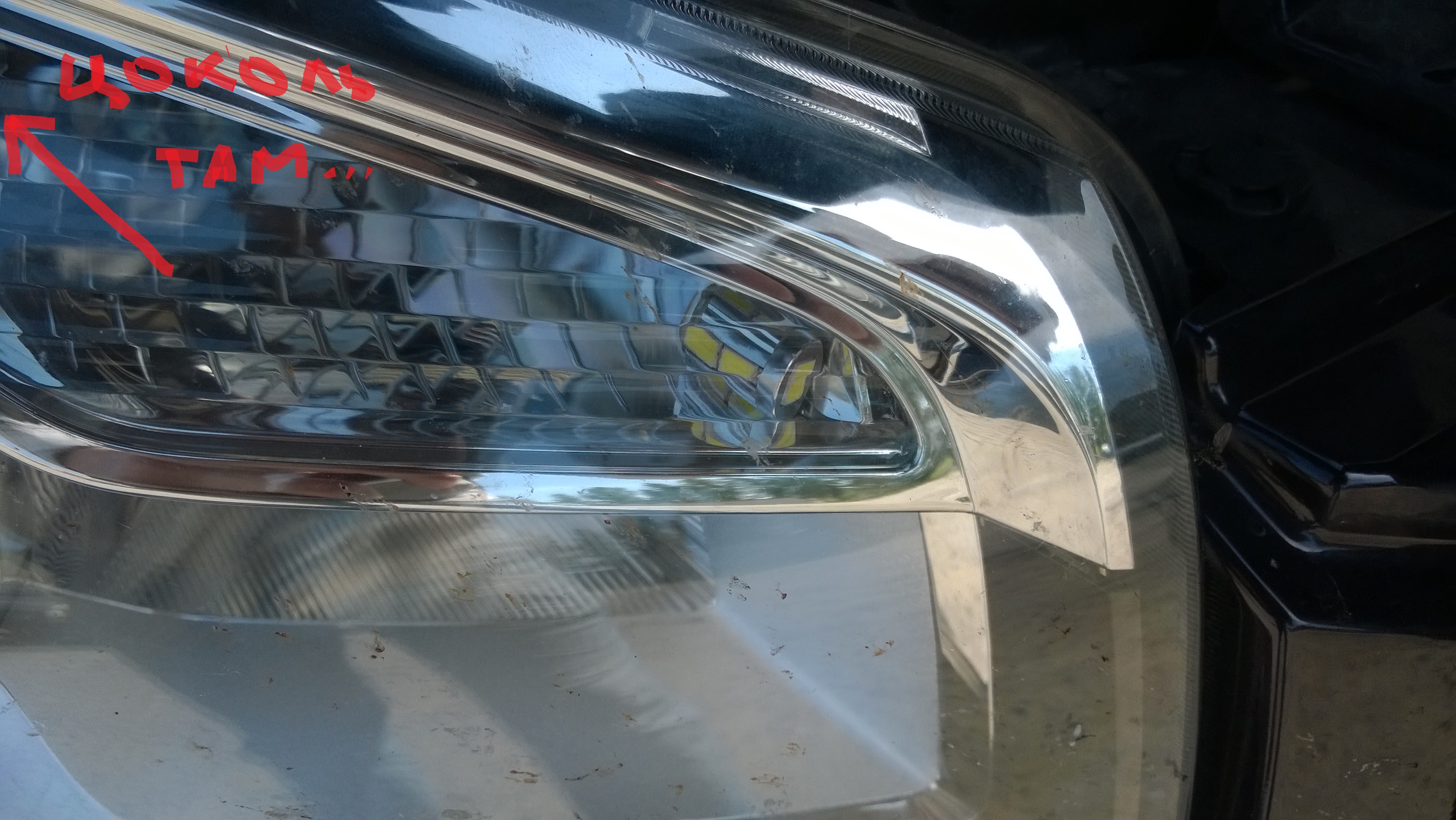

главное что бы не получилось как у меня...
