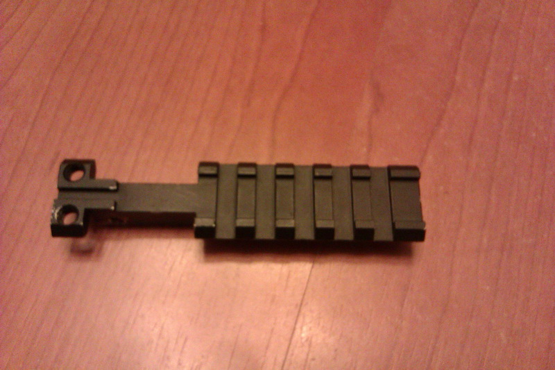

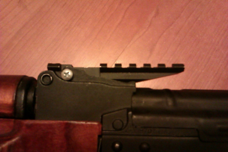

Научились пилить соосные ( в 4 х координатах) планки вместо прицельных на ак, спрорезбю, чтобы в слуае отказа коллиматора - видеть штатный прицел АК.
СуперСтар ****
44 года, Киев
Сообщения: 5737
С нами с 24.07.2006
Re: Просветите на предмет законности доработки обвеса оружия [Re: Kirill_vaz]
      1 октября 2014 в 23:03 Гілками Прикріплені файли (0 завантажити)
Так что если кому надо - в личку.
