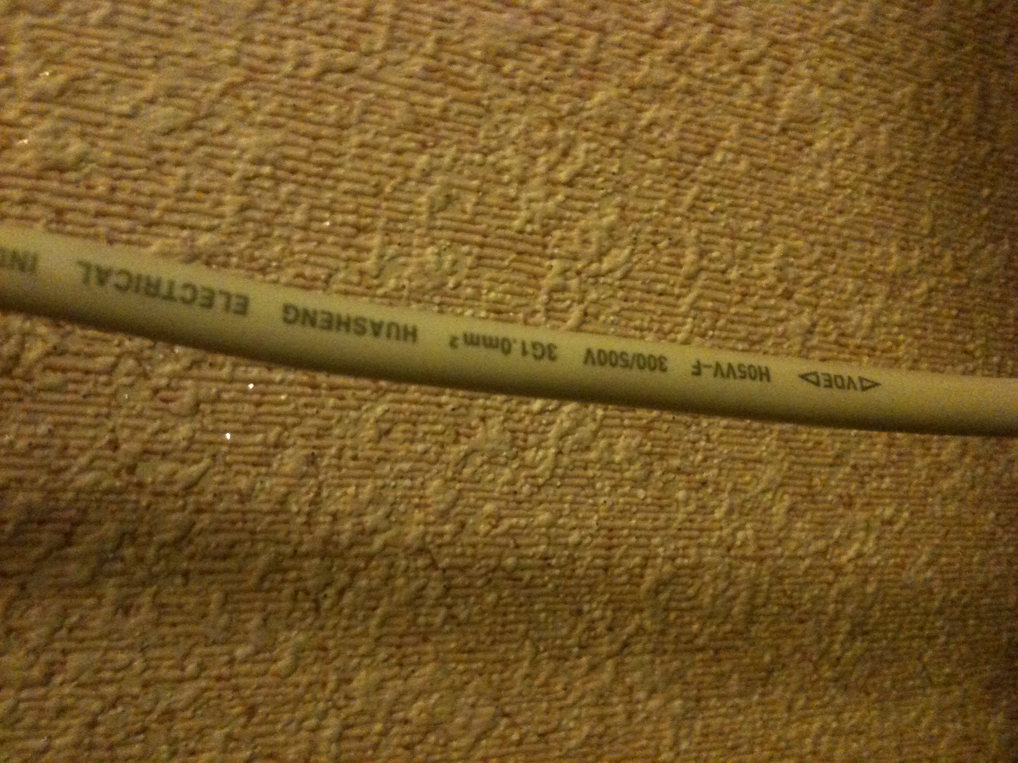

Re: Хэлп! Какую проводку под кондер [Re: Fencer]
      9 июня 2014 в 23:20 Гілками Прикріплені файли (0 завантажити)
Fencer 07.06.2014 13:21 пишет:
подбор как у всех, тока без умничания для набивания себе цены. больше "12" никто не ставит.
"умничание" решает проблему, когда "такой как у всех" лепит китайскую "девяточку" на 23 метровую комнату, напрочь не думая и не зная о том,что тепло - это и окна во всю стену,и открытая дверь балкона.
А потом приходится "умникам" переделывать.А клиенту платить второй раз.
С проводами такая же история - положить правильный провод заметно дешевле,чем искать потом КЗ.
а теперь разоблачение продавца:
ты мне кондер продал - продал.
кондер Neoclima NS07LHB (ну мне с головой в северной комнтате около 16-18квм - просто по докам не поню - вроде 4*4, но мож и чуть больше).
никто не рекомендовал штатный шнурок менять! (а чё так?) так и висит родной.. 3*1,0 - нифига какой мощный!
фото прилагается (сори что верх ногами - не редактировал - яблоку так показалось).
ps и в доках ничего не нашел.. в смысле - рекомендаций по подключению. пересмотрел спецом.
а теперь разоблачение продавца:ты мне кондер продал - продал.кондер Neoclima NS07LHB (ну мне с головой в северной комнтате около 16-18квм - просто по докам не поню - вроде 4*4, но мож и чуть больше)
Змінено Maksimus (23:30 09/06/2014)

Re: Хэлп! Какую проводку под кондер [Re: Maksimus]
      9 июня 2014 в 23:42 Гілками
Предполагается,что установку производишь не ты,а монтажник.
В случае Неоклима монтажник использует в работе вот подобный мануал.
Там четко указано сечение провода питания в зависимости от характеристики модели.
И монтажник соблюдает сии указания.
В случае ТС о конкретной модели речь не идет,а потому все,кто работают с кондиционерами дают общую рекомендацию,подтвержденную производителями, которая гарантированно позволит не переделывать проводку.
Разоблачитель
      9 июня 2014 в 23:43 Гілками
позволить делать запас "по-совковому" - ну раз в 10..
Я бы побоялся следовать советам человека, видящего разницу между 3*1мм и 3*2,5 мм в 10 раз
