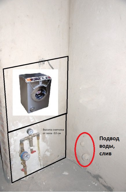

+1 Кроме снятия показаний, возможно еще снятие на поверку. Нужен удобный доступ...
На правій стіні ще вивід холодної води і злив. Тож лишається варіант конструкції.
Так що питання - де можна замовити таку штуку? Фірми, куди телефонував беруть лише великі замовлення.

Traveler 11.06.2014 16:58 пишет:
И чем это мешает перенести счетчик на метр вверх? Любой сантехник сделает.

Drunkard 11.06.2014 17:00 пишет:
Все одно - на підлозі машинка не стане. Під'єднати воду і злив - її треба змістити ліворуч. Тоді вона буде виступати у дверний отвір

Traveler 11.06.2014 17:34 пишет:
смести выходы, в любом случае тот слив, что есть сделан не правильно
Ну так проси того же сантехника переместить и воду, и слив, делов-то. Пока отделки нет, оно несложно и недорого. Уж, как минимум, точно проще и дешевле чем платформы на колесиках городить.

Повернуть счетчик на 90 град.
Все равно будет зазор между стиралкой и стеной.
Сбоку подошел и снял показания.
К редуктору доступа не будет, но не каждый же месяц он нужен.
