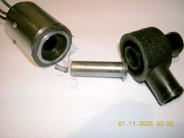

Re: Не покупайте рязанский клапан [Re: Vzhik]
      1 ноября 2005 в 22:00 Гілками Прикріплені файли (144 завантажити)
вот его фотка в разобранном виде,
невооруженным глазом видно, что работать он не может
вот его фотка в разобранном виде,невооруженным глазом видно, что работать он не может

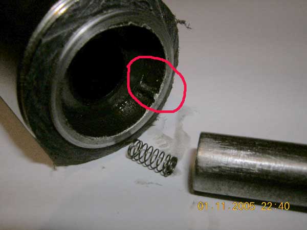

Re: Не покупайте рязанский клапан [Re: Bes]
      1 ноября 2005 в 22:02 Гілками Прикріплені файли (90 завантажити)
из рязанской водопроводной трубы склепано, ну уроды, слов нет
      1 ноября 2005 в 22:15 Гілками
Вобщем даже писать ничего не хочется...
И это клапан который всего один день на машине стоял...
Таки правда - надо было конструктору в децтве яйца отрезать - может у него бы петь лучше получалось-бы.
