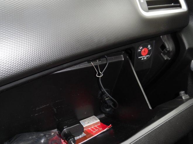

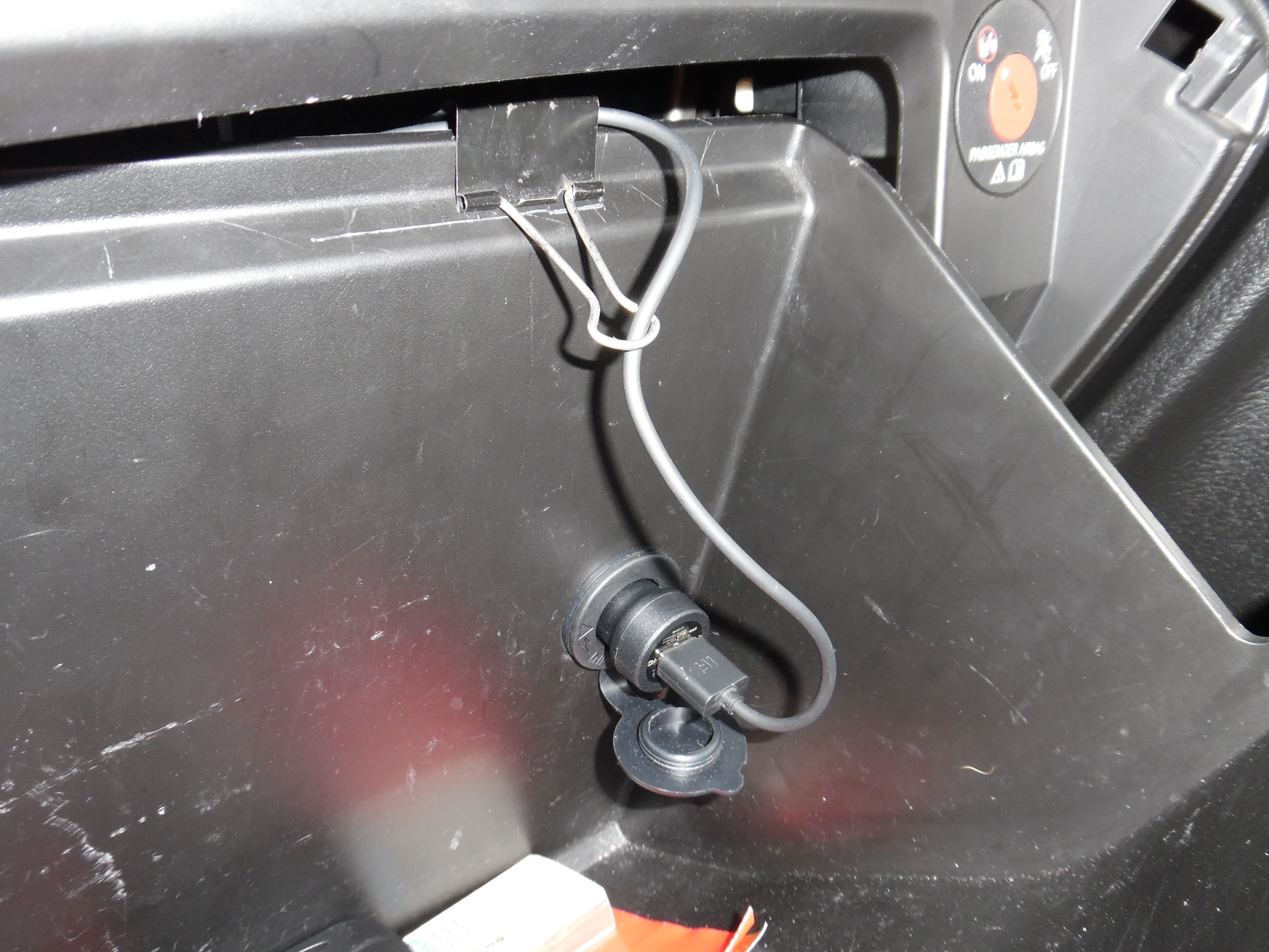

Подарували мені відеорегістратор, закріпив його традиційно, протягнув дроти під обшивкою, під планкою правої стойки, під панель приладів, але те, що він зайняв єдине гніздо прикурювача, було незручно і неестетично.
Отже прикупив за 50 грн. на базарі ще одну розетку, і врізав її просто в задню стінку бардачка. Місце врізки визначив емпиричним шляхом - приліпив муляж на пластилін, слідкуючи, щоб він не впирався в кожух фільтра.
Заживився від рідної розетки - для цього довелося зняти центральний обдув і магнітолу, звідти зняв з фішок дріт, та впаявся до нього.
Подарували мені відеорегістратор, закріпив його традиційно, протягнув дроти під обшивкою, під планкою правої стойки, під панель приладів, але те, що він зайняв єдине гніздо прикурювача, було незручно і неестетично.Отже прикупив за 50 грн

фото
фото

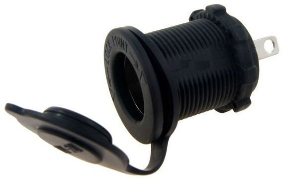

розетку брав таку:
розетку брав таку:

Так можно было и напрямую к розетке через предохранитель, ну т.е. без перехода розетка-вилка, кабель разве что разрезать надо было бы.
Я себе ставил регистратор, там на конце провода питания обычный предохранитель из которого выходит провод. Ставится на место одного из штатных, правда при этом крышка предохранителей не закрывается.
Очень удобный вариант подключения.
38 лет за рулем, Івано-Франківськ
Сообщения: 1776
С нами с 27.07.2013
Re: Купил SX4 S-Cross, немного покатался. Первые впечатления [Re: Нафаня]
      6 января 2018 в 12:21 Гілками
там кабель- USB, с переходником на 5В-1А(на фотке же видно), это раз.
второе - лишняя розетка не помешает в дальней дороге, когда основная занята навигатором, проверено.
