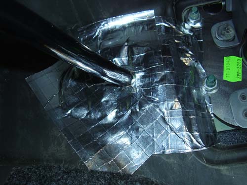

Времени заняло 1,5 часа с подзарядками дрели + чаепитиями
сперва приспособил место для установки личинки замка в салоне
определил место для отверстия в моторный отсек
и проделал отверстие
Времени заняло 1,5 часа с подзарядками дрели + чаепитиямисперва приспособил место для установки личинки замка в салонеопределил место для отверстия в моторный отсеки проделал отверстие

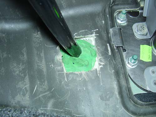

само отверстие
в конце было замазано прилагаемым в комплекте куском пластилина
само отверстиев конце было замазано прилагаемым в комплекте куском пластилина

шумоизоляция "дырки"

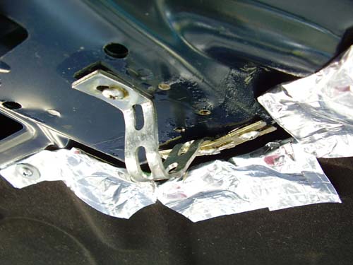

установка замка под капотом

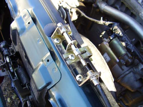

самое сложное место
познее было укреплено, замовилено и закрашено
самое сложное местопознее было укреплено, замовилено и закрашено

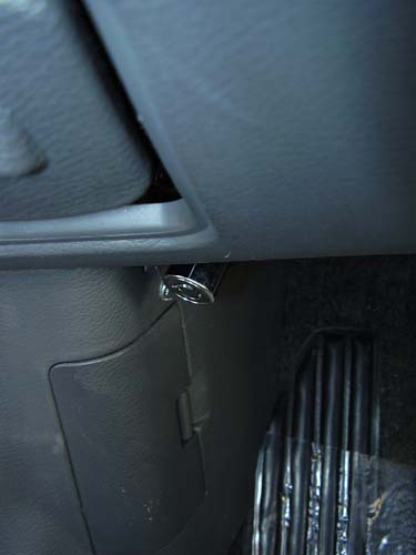

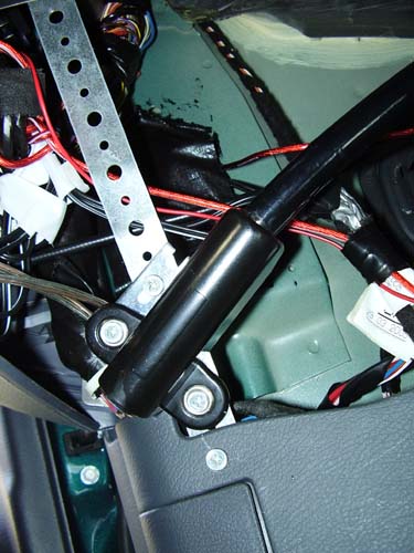

вид на замок из салона
описывать больше смысла нет - там всё элементарно просто
ну и конечно благодарности Сигналкину за девайс!
вид на замок из салонаописывать больше смысла нет - там всё элементарно простону и конечно благодарности Сигналкину за девайс.

самое сложное место
А что это? Это на капоте? Что то вид не внушает надежности... И с виду кустарно как то...

Re: HoodLock - фотоотчет установки 5 [Re: UncleB]
      1 ноября 2005 в 12:10 Гілками
это просто примерка - после оно всё было приведено в надлежащий вид
и толщина той пластинки - 2мм
да и оно не должно быть сильно надежным - оно должно фиксировать капот в таком состоянии чтобы он не сходил с первой защелки...
