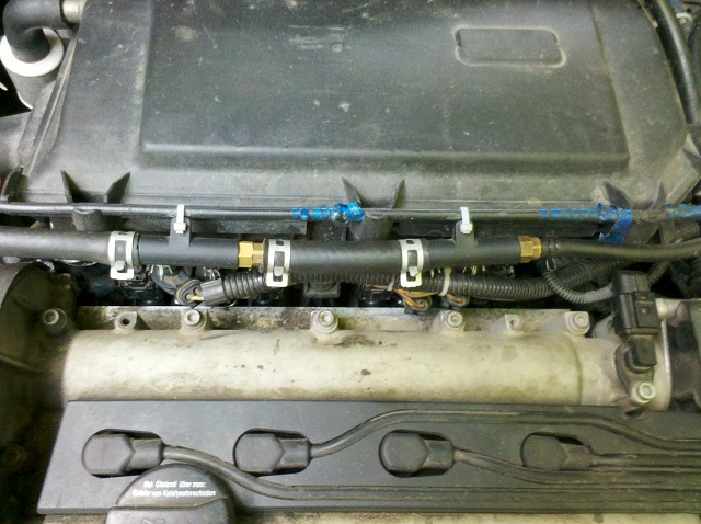

Появились мысли о ГБО, знакомый агитирует ехать к его установщикам и потому хочу спросить про качество установки ГБО, нигде не накосячили?
Можно к ним ехать или искать кого по-аккуратней?

Я не большой спец, на за крепление блоков саморезами к металлу перегородки моторного отсека загрыз бы на месте! ИМХО, обычно там куча всевозможных шпилек торчит, к которым можно просто прикрутить гайкой.

Свободные шпильки видел только на Ланосе. Но моем авто все шпильки заняты. Что впрочем не машает отцепить от пары соседних шпилек родные устройства, между шпильками растянуть монтажную планку, поставить устройства на место, а блок крепить уже к планке. На это все нужно время, сначала подумать потом осуществить. У газавощиков его банально нет т.к. чем быстрее поставишь тем больше заработаешь.

Не информативные фотки.
Нужны врезки в коллектор, врезки в магистраль ОЖ, подключение массы и плюса, фото жгута бензофорсунок, фото мультиклапана и трубопровода от него.
Также не понятен метод крепеления газовых форсунок.

А ниче, что по днищу парочка саморезов, несколько приличных отверстий и кронштейн запаски срезается?

То все фигня, форсунки на боку лежат, гаплык им так будет очень скоро
И держатся они на вот той большой белой стяжке, всю рампу просто прижали стяжкой к проводке к бензиновой рампе

А то что редуктор выше бачка с охлаждайкой только меня смущает?

У меня тоже выше, там бачек ниже плинтуса стоит, во всяком случае у мну так, но редуктор всегда как кипяток.
Кстати, возле редуктора это абсорбер со снятым патрубком??

Плюсну к предыдущим кармрадам за недостатки
1. Высоко редуктор
2. горизонтально форсунки
Больше по фото не видно
Ничего им не сделается.
Vitaliy Y 12.06.2014 18:43 пишет:
Они даже могут просто лежать, без стяжки. А вот если половинки амортизаторов снизу не вкрутили, то не хорошо. У меня тоже на одной стяжке висят, хотя можно было и не цеплять.
Пофик. Абы помпа нормально качала.
Да, абсорбер. Там патрубка на одном и не было.
Аффтар, говори уже сразу установщика, так лошить интереснее
Не знаю я установщика
Снимали топливную рампу и под ней врезались в коллектор под таким же углом, что и бензофорсунки
Говорят что врезались от печки. Незнаю насколько правильно
Уточнил комплект: Stag Eco+Tomasetto+Valtek

an_kuzja 13.06.2014 10:14 пишет:
Смотря как организован контур циркуляции ОЖ: если при выключении печки перекрывается поток ОЖ ч\з радиатор печки (у меня так было на старичке-Саньке), то летом редуктор замерзнет - пришлось переделывать и запитывать редуктор от обогрева карбюратора.
Если печка салона "выключается" закрытием воздушных заслонок, а циркуляция ОЖ ч\з радиатор печки сохраняецо (так сделано на Мазде из-за наличия климата), то редуктор будет прогревацо исправно
Мои красные Валтеки, лежачие на боку, прошли уже 60 тыс.км. и проблем пока не замечено.

Dzeb 18.06.2014 03:59 пишет:
Разве только повышенный расход. И дело тут не в том, как они лежат. Им уже надо было два раза ремкомплект поменять

shurken 18.06.2014 08:54 пишет:
Расход за это время поднялся на 0.5 литра. Вместо 13.5 по трассе получаю 14 л\100 км.
Двиг работает сказочно. Менять пока ничего не собираюсь.

Dzeb 18.06.2014 09:24 пишет:
У меня Type 34, лежащие на боку, уже прошли более 80 ткм.
Ничего не менялось в них. Расход прежний и больше зависит от качества (состава) газа и ОСОБЕННО от НЕДОЛИВА на ГАЗС. В зависимости от забортной тем-ры и пользования кондеем расход 9,5-10,5 в трассовом режиме (100-110 км/ч маршевая скорость) - так было с момента установки.
Подъезжал к мастеру по поводу замены ремкомплекта на них: Пока ничего не беспокоит - лезть в них нет никакого смысла. Хороший ремкомплект на них достаточно дорогой с работой, поэтому есть смысл сразу заменить эти форсы на что-то более современное и надежное.
Поллитра, при годовом пробеге в 30ть тык, это тысяча с лишним гривень в год. Замена ремкомплекта, обойдется в два-три раза дешевле. Плюс как попало работающая топливная система, может не сильно нравиться двигателю. А главное, по закону Мерфи, не вовремя обслуженное, откажет в самый неподходящий момент.
