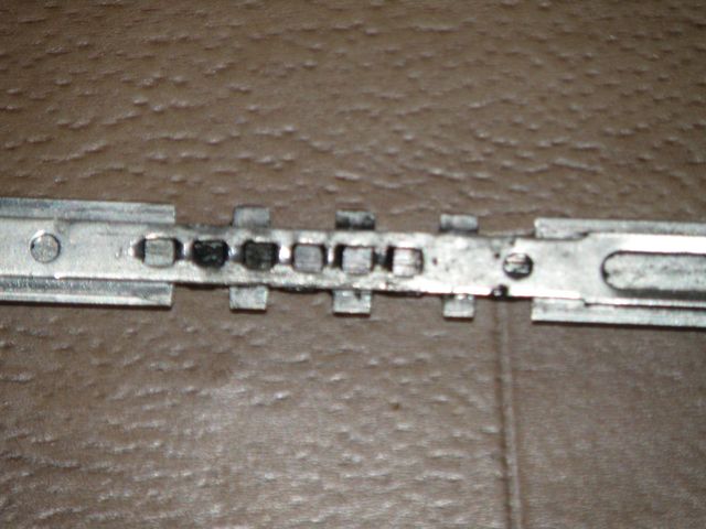

В балконной металлопластиковой двери сломался запорный механизм. Демонтировал его, теперь ищу где купить такой-же. Марка фурнитуры Winkhaus. Подскажите, где можно купить?

на фото только центральная часть замка. дайте фото всего остального , посмотрю может есть что то на складе.
дверь поворотная или поворотно- откидная? левого открывания или правого? ну и высота створки?

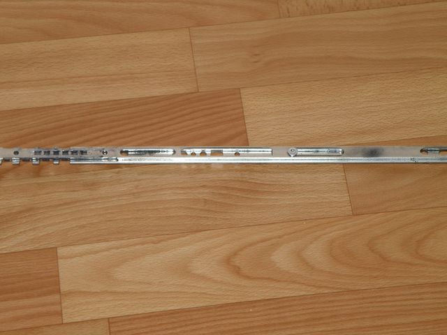

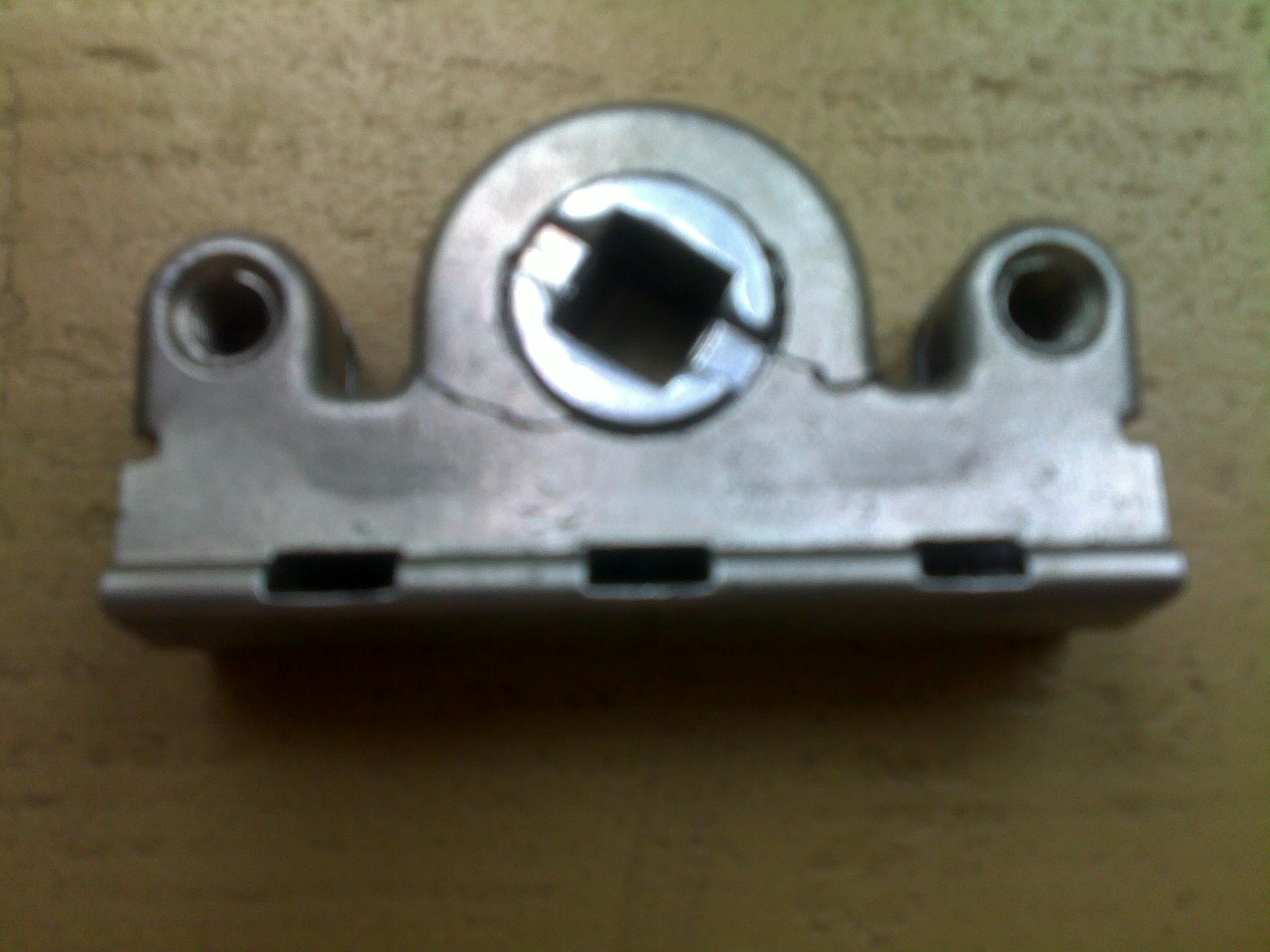

поломана именно центральная часть замка- видите, там трещина на фото. Планка, к которой она крепится- целая. возможно заменить лишь центральную часть замка? Дверь: 199,5 "толстая часть", вся створка 203,5 см.
планка к которой крепится центральная часть замка имеет маркировку GRM 2300/2 FFH 1800-2300, ее длинна 180 см

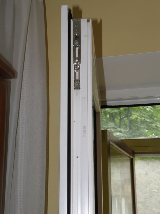

Дветь открывается влево, также наклоняется на себя (проветривание)

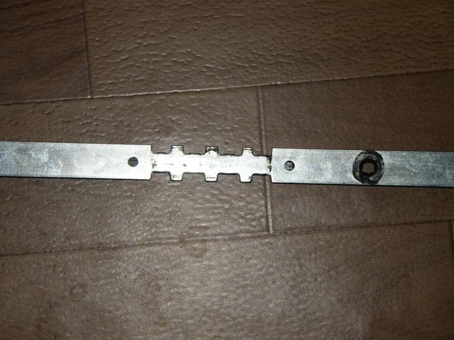

      14 июня 2014 в 15:27 Гілками Прикріплені файли (0 завантажити)
на предыдущем фото- планка с замком демонтирована

,возможно заменить лишь центральную часть замка? ,
нет. так не получится.
в общем я посмотрел - нет у меня такого замка. надо брать все это поломанное железо и ехать в бровары покупать новое.
страшного ничего нет, единственное что - нужно будет обрезать замок грамотно.остальное- дело техники.
