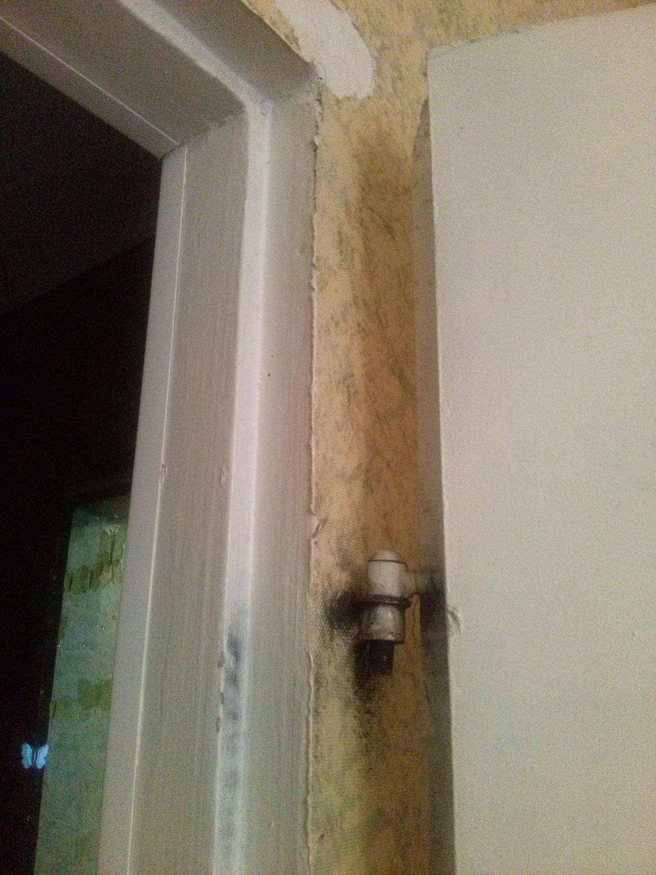

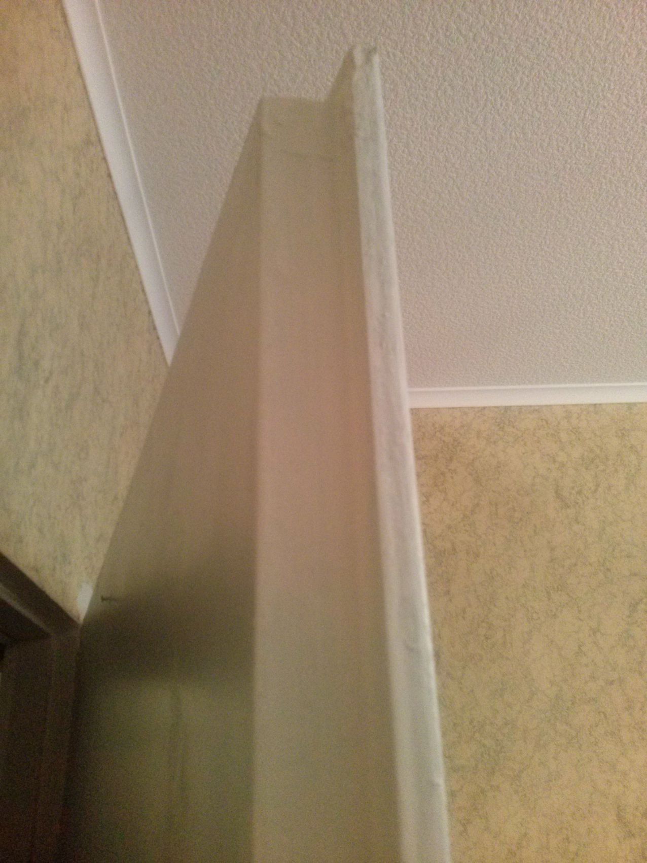

Стоять сейчас двери эконом-варианта. Петли вмонтированы прямо в бетон и нету коробки и наличников. Хочу теперь сделать как положено - заменить на красивую дверь. Вопрос по проему -- надо ли его расширять? Внешняя сторона двери по 80 см и в санузел 60 см. НО проемы уже по 1 см с каждой стороны и есть такие буртики в бетоне. Фото прилагаю.

По прошлому ремонту помню, что двери стандартны по ширине 80,70,60 см.
Проём должен быть больше на 5-10 см.
Тоесть в вашем случае в проём 80 дверь 70 станет, а в санузел нужно расширять наверно.
Там ещё по высоте тоже нужно учитывать, стандартное полотно 2 метра + коробка + порог по желанию.

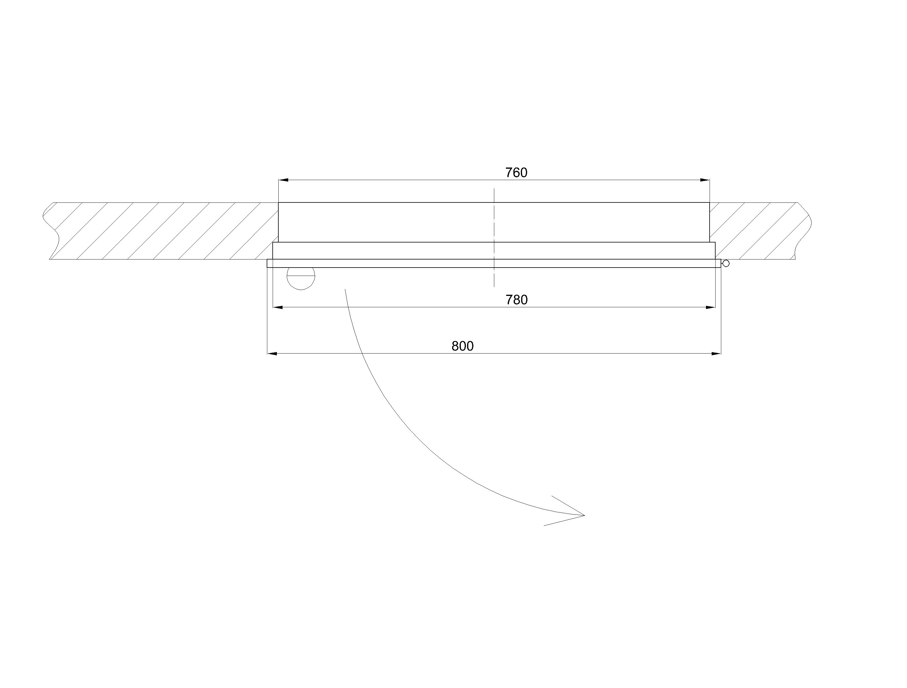

Вот сужать не хотелось бы. Вот чертеж набросал как оно выглядит в сечении:

это проем в бетоне?
если нет желания долбать бетон, то в этот проем станет "стандартная" дверь 70 см, для визуального восприятия можно взять дверное полотно с четвертью, тогда при том же проеме с наружной стороны будет казаться, что дверь шире

Ага, в бетоне. Что значит, полотно с четвертью?

Вот оно, полотно с четвертью:

То есть внешняя сторона у этой двери 80 , а внутренняя меньше? И ее можно поставить в более узкий проём.
Так сейчас такая же дверь по сути и стоит. Но мне нужно еще каркас деревянный вмонтировать.
То есть внешняя сторона у этой двери 80 , а внутренняя меньше. И ее можно поставить в более узкий проём

дверь не может быть шире чем коробка которая стоит в проеме.Либо расширяйте проем.Либо как вариант поставте дверь гармошку.

проем должен біть больше на 10 см. если хочешь поставить нормальніе правильніе двери.

двери с четвертью тоже нормальные и правильные для них можно меньше 6-7 см, поэтому изначально желательно иметь представление, какие двери будут ставиться
