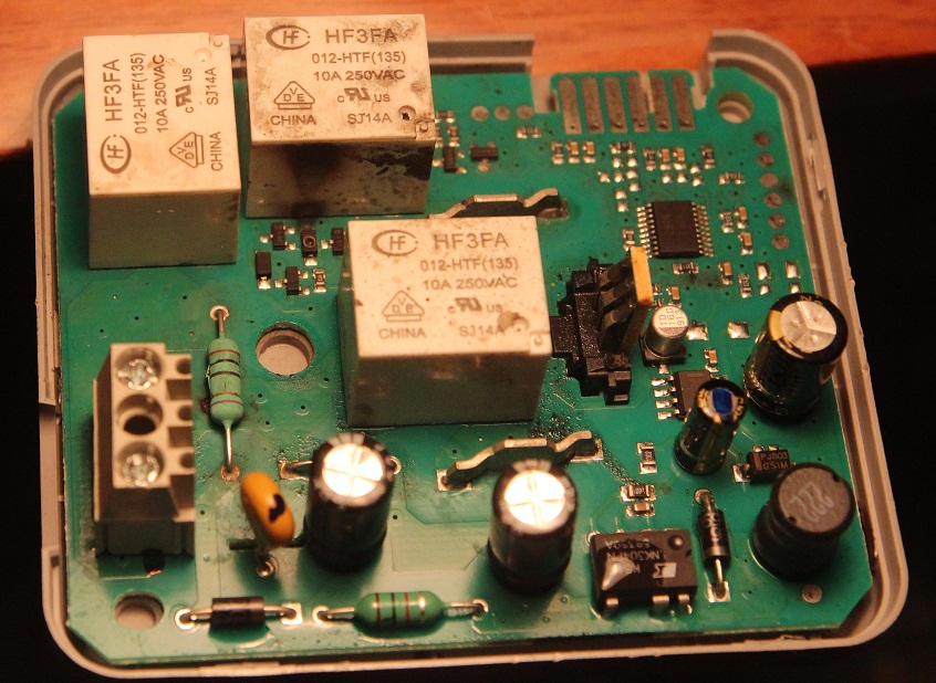

Термостат електронний, як на фото, запобіжної "червоної кнопки" немає, взагалі на ньому нічого, окрім контактів.
Ну і що воно може бути, куди натиснути? чи просто чекати ще, може термостату треба кілька годин, щоб ожити?

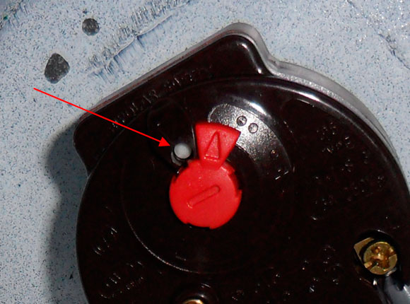

      19 июня 2014 в 22:36 Гілками Прикріплені файли (0 завантажити)
Точно кнопок больше нет? Типа как на картинке.
Точно кнопок больше нет. Типа как на картинке

не знайшов кнопки.
(можна подивитись, як воно виглядає, пошук по "Код 65108564"
але у пошуках кнопки на ньому розкрив корпус і заліз вже в середину. і ось що там побачив.
щось таки згоріло. причому, внутрі була невеличка кількість рідини, ніби вода. може нею і перемкнуло щось, але от як вона туди могла потрапити - це щось нереальне. термостат закритий так, що навіть протікання з баку на нього не дозволить в середину корпусу затекти. ще й зверху кожух пластиковий, забризкати зовні його неможливо оце на фото сторона плати, яка до низу дивиться, а на ній якісь патьоки
от дурня якась сталась, схоже, що термостат під заміну
