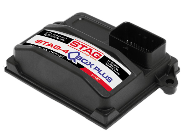

FORDMAX 19.06.2014 10:39 пишет:
но а сегодня я бы ставил везде кубокс плюс ...
А где в Киеве он
http://www.ac.com.pl/ru/produkt/378/stag-4-qbox-plus
есть в наличии? Или когда будет, может имеет смысл подождать или из Польши напрямую притянуть?
Бюджет по ГБО определил для себя до 9000грн. Какой набор на эти деньги оптимально будет?
