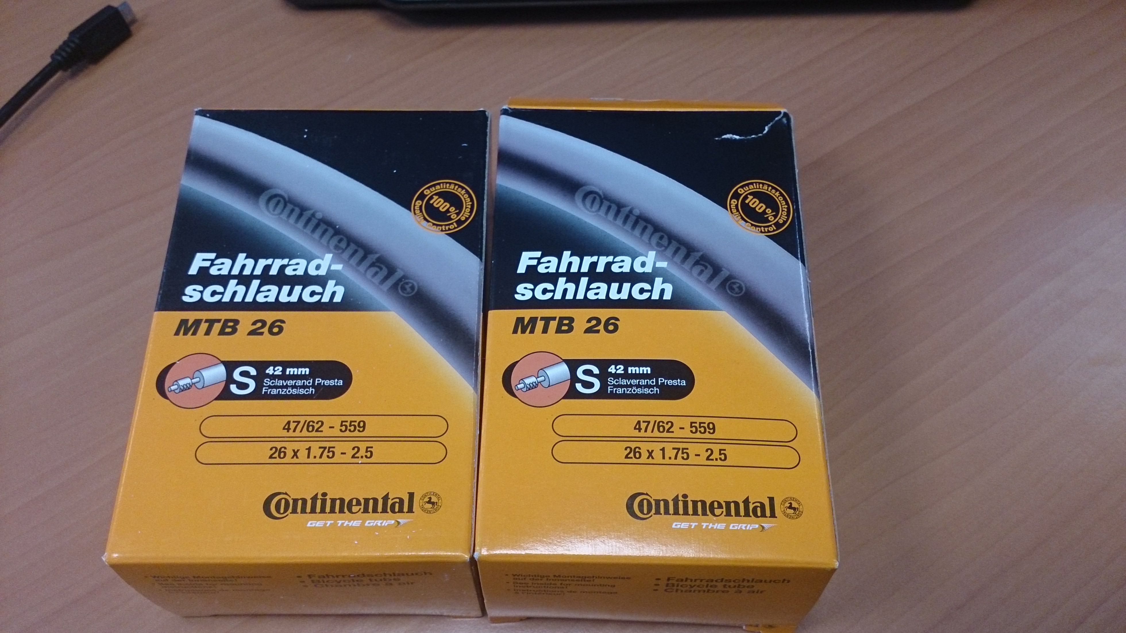

Re: Камера [Re: Громозека]
      20 июня 2014 в 13:16 Гілками Прикріплені файли (0 завантажити)
Купил такие. Надеюсь подойдут.
