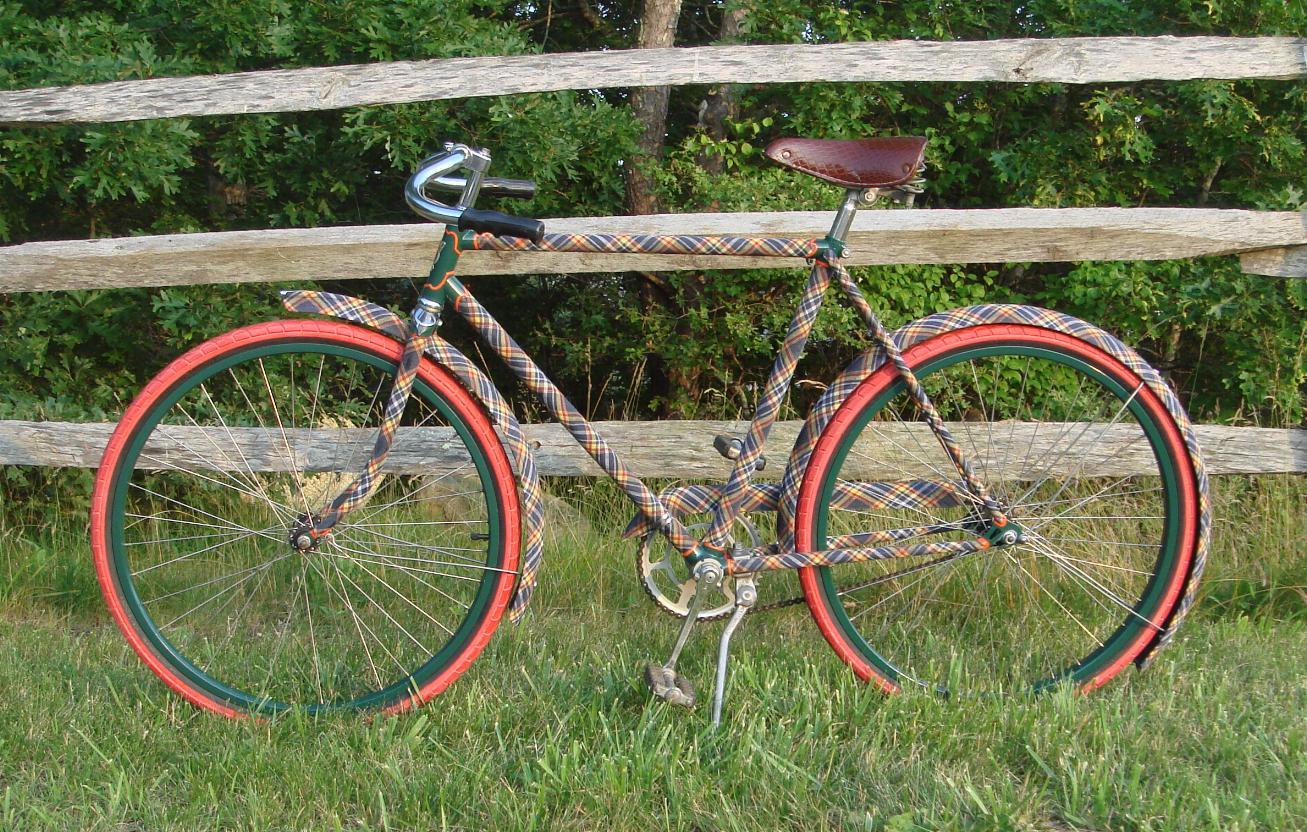

Идея без покраски
Идея без покраски

Drynnn\' 02.07.2014 14:15 пишет:
Идея без покраски
Камрад оклеил световозвращающей плёнкой ВСЁ:
(С) http://bike.co.ua/index.php?task=show_blog_post&post_id=13241
По плёнкам на велокиеве большая тема: http://www.velokiev.com/forum/viewtopic.php?f=52&t=64397
А вообще сейчас в моде "бандеровщина" - плёнки с национальными узорами
