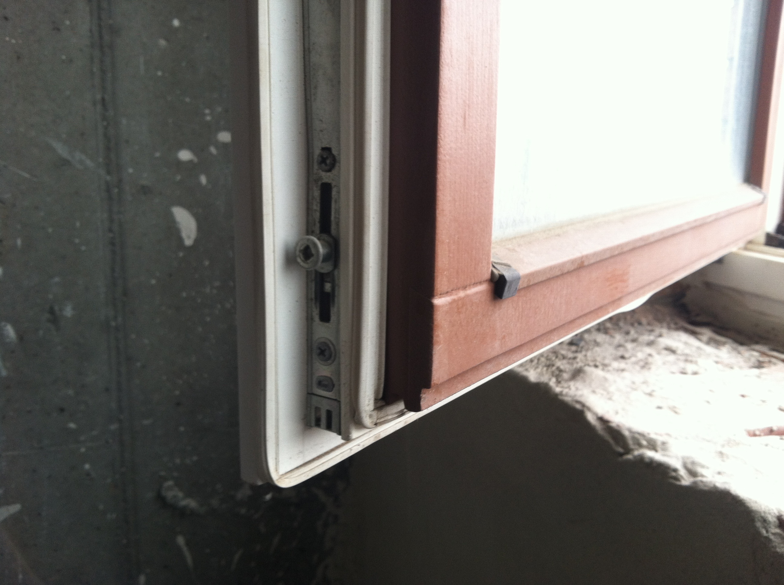

Re: як ви обирали собі мп вікна? [Re: Фуд_експерт]
      30 июня 2014 в 08:49 Гілками Прикріплені файли (0 завантажити)
не понимаю о чем ты
не понимаю о чем ты
