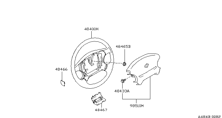

      4 ноября 2005 в 15:44 Гілками Прикріплені файли (27 завантажити)
случайно не это ?
случайно не это .

случайно не это ?
Оно. Но тут не видно изнанку накладки и не поймешь, там еще что то висит или это голая скорлупа.

дружище, это не "накладка" [Re: Demagog]
      4 ноября 2005 в 16:11 Гілками
это и есть подушка, а корпусом ее является то что у тебя лопаться начало.
покрайней мере в биммере было именно так, ее снять не сложно (тока толку с этого), тока акку откючи..

Тогда печально [Re: ed_]
      4 ноября 2005 в 16:14 Гілками
Это я знаю, вот только задумался о целесообразности, если изнутри не подлезешь. И вижу не зря.

И у мя в Пассате никакой накладки нет. Подушка вставляется в нишу в руле и все. Везде так, имхо.
