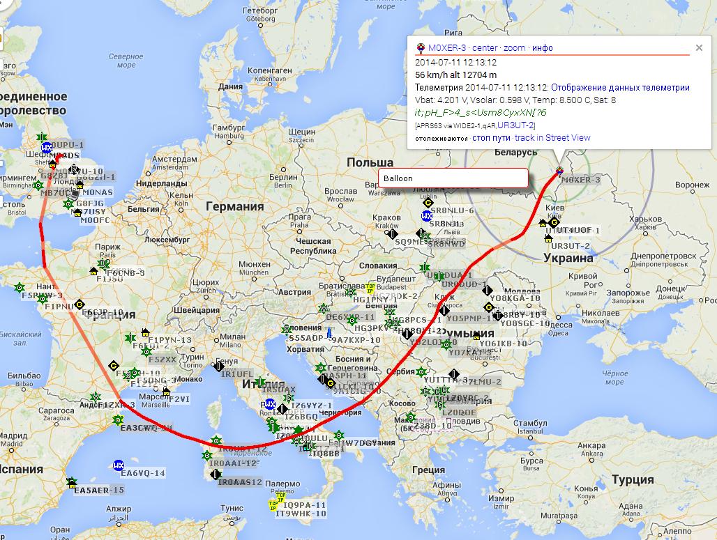

энтузиаст ****
32 года за рулем, Киев
Сообщения: 329
С нами с 08.04.2008
Re: Поговорим за APRS [Re: ajin]
      11 июля 2014 в 13:53 Гілками Прикріплені файли (0 завантажити)
ajin 10.07.2014 14:02 пишет:
Можливо не усе ок із модуляцією, я писав згенерований телефоном AFSK на диктофон і відтворював його біля тангенти станції
не всегда работает, особенно на диктофон телефона...
шарик снова летит, Киев и БЦ гейты норм принимают
не всегда работает, особенно на диктофон телефона.шарик снова летит, Киев и БЦ гейты норм принимают
Змінено 96Bosmoj-M (13:54 11/07/2014)
