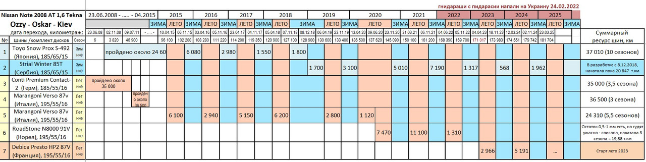

05.11.22- 169 700 км - Переобувка
наступили холода, снял почти лысый летний комплект 195/55/16 с резиной RoadStone N8000 91V (Корея)
и поставил зимний комплект 185/55/16 с зимней резиной Strial Winter 85T (Сербия).
Повторюсь с честным отзывом:
для Nissan Note E11, в размере 195/55/16 никогда !!!,
никогда не покупайте корейскую резину RoadStone , модель N8000, нагрузка 91V.
Эта марка и модель живёт на 30% меньше !
Суммарный ресурс накатала около 20 тыс км, при среднем ресурсе предшественников в 35 тыс..
Предпоследний ресурс в 24,3 тыс км не в счёт, т.к. на Маранджёни можно было кататься и дальше выкатывая в ноль,
но тогда решил не мучить опу и влил свободные деньги в новый комплект корейского пр-ва. Увы, все хорошие отзывы
и статейки "независимых" журнальных налогапоедателей оказались как минимум не для меня.
Статистика:

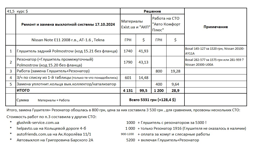

04.01.23 – 170 157 км – Ремонт трубы выхлопной системы (глушителя) и как СТО ниссан на жмеринской забарыжнячили
Когда рык от нажатия на акселлератор стал вообще некомфортным, даже с закрытыми стёклами, понял что выхлопная труба что
между ДВС и глушителем получила очередную дырулю, из которой доносится спортивно неприличный звук работающего двигателя.
Заехал на СТО на Жмеринской, на подъёмнике стало всё ясно: колено средней трубы настолько прогорело по окружности в месте стыка
с последним коленом (в котором сидит глушитель), что это всё рассоединилось и задним пассажирам давало о себе знать громче чем на переднем ряду.
Цену не оговаривали, приехал на ремонт и в условиях аварийных отключений, машину можно было опустить и уехать (приехав через пару дней), или искать другую СТО.
Не стал тратить время и согласился на ремонт.
Мастер снял последнее колено (труба с глушителем) и долго слесарил, что бы вытащить пригоревший остаток внутреннего обода трубы, который был внутри приёмной стороны.
Работы действительно хватило на 40-50 минут, плюс откисание хомута и его съём.
Далее можно было сваркой и с помощью куска трубы удлиннить на 4-5 см патрубок, но электростанция не потянула бы сварочный трансформатор.
Поэтому схитрили, вынули остатки трубы из середины и заново их соединили.
В результате последнее колено с глушителем сдвинулось в сторону ответной трубы среднего колена на те самые 4-5 см.
В общем обошёлся лишь испугом, т.к. сварочные работы с накладкой-цилиндром маячили на пару часов работ и хороший ценник.
В итоге, за слесарные работы оплатил 25 $ (=1000 грн), но за снятие + установку обратно последнего колена (труба и глушитель) с меня содрали 400+400=800 грн = 20$/
Мои доводы о лёгкости снятия глушителя (не нужно было отсоединять от среднего колена), который висит на двух направляющих лишь и снимается за 1 минуту - не возымели успеха.
Директор СТО начал загибать пальцы о высоких ценниках в других конторах, что его Ниссан СТО просто желанный источник для ремонта всех кто хочет сэкономить деньги и всё в таком же духе.
Я далее не стал спорить, тратя своё время и карму.
Лишь в очередной раз убедился что цены нужно оговаривать только заранее, но даже в результате непредвиденных дополнительных работ и нюансов, которые повышают ценник от оговоренного заранее, нужно относиться соизмеримо затраченному труду и времени. Ни первого, ни второго учтено не было, просто на вежливом уровне отымели бабла.
Такиой подход мне давно уже не попадался на моём жизненном пути, поэтому честно, без остатка удивления или обиды говорю всем:
там где вы обслуживаетесь и кому доверяете, даже закрываете глаза на добавленные сверх того лишние 5 копеек, там где аппетиты и люди меняются, там где глаз у вас также замыливается, там рано или поздно ценник станет неприлично глупым. А в условиях войны со многими неудобствами и ограничениями, этим начинают пользоваться, причём беспардонно в нагляну смотря тебе в глаза.
Извините, но даже снять фильтр салона куда сложнее в плане исполнения, чем "оторванный" глушитель. И по времени соизмеримо со снятием воздушного фильтра ДВС из капотного пространства.
Ну пусть было бы 100+100= 200 грн, но здесь тупо Х4=800 грн. Или мои ожидания от такой процедуры сильно занижены в ценовом эквиваленте?
Не сильноли скромно "поработали" со мной уважаемая бывшая команда "Свобода Авто" на ул.Жмеринская 1, нет? Ничего не жмёт после этого?

04.04.2023 - 171 017 км - Переобувка с зимы на лето, новые шины.
Зная ситуацию с летними корейскими шинами RoadStone N8000 91V, которые прошли на 42% меньше ресурса, чем все какие-либо шины, откатанные в Нотыке до этого (19,88 т.км против 35-36 т.км) , я заранее залез к шинникам и к сожалению ничего хорошего за адекватную цену не нашёл. Премиум или по 110-140$ за штуку, или сделан в бывшем соц лагере где качество уже давно потеряло свой смысл. Китайцев и отечественную разяву за 45-65 $ не хочу брать и и не буду. Остаются - ох уж эти середнячки!
Составив список для изучения, понял что читать "независимые" журналы с собственными трэками в Европе, да ещё и живущие за счёт налогоплательщиков, мягко говоря уже не верится в это всё. Да и времени нет на скурпулёзное чтиво.
Здесь кидок был как раз с корейским брэндом, где он набрал хорших оценок чуть ли не в первой пятёрке-десятке всех англоязычных рейтингов и т.п. А у меня он начал шуметь через 10-12 тыс км и резко облысел. Проверял всё: ступичные подшипники были одеты новые до этого, зима не шумит с нашими сухими даже зимами!, балансировка/развал делал после каждых работ, даже тогда когда это не требовалось. Других изменений не было и возможность повлиять на быстрое облысение попросту не осталось.
Решил докатать высоту протектора от меток 0,7-1 мм, который в кореяках остался, а там потом по новому ассортименту и определиться после межсезонного ажиотажа.
Но залез недавно опять к шинникам, увидел новую партию шин, именно из Франции - Дебица модель Престо HP2. Цена около 65 $. Даже странно. Пообщался с продавцами, заказал, оплатил, забрал. Как будет вести себя на трассе, потом дополню впечатления.
Если машина стала машиной выходного дня, то по большому счёту уже пофиг кого долго буду эксплуатировать, главное что не переплатил и не купил совсем шумный пластиковый китай.
С фотками, общая таблица с ресурсом.
Литые: 185/55/15 с зимой, летние с 195/55/16
Замена летней резины на диаметре R16 (где стоят датчики контроля давления и t) обошлась в 700 грн (18,3$).

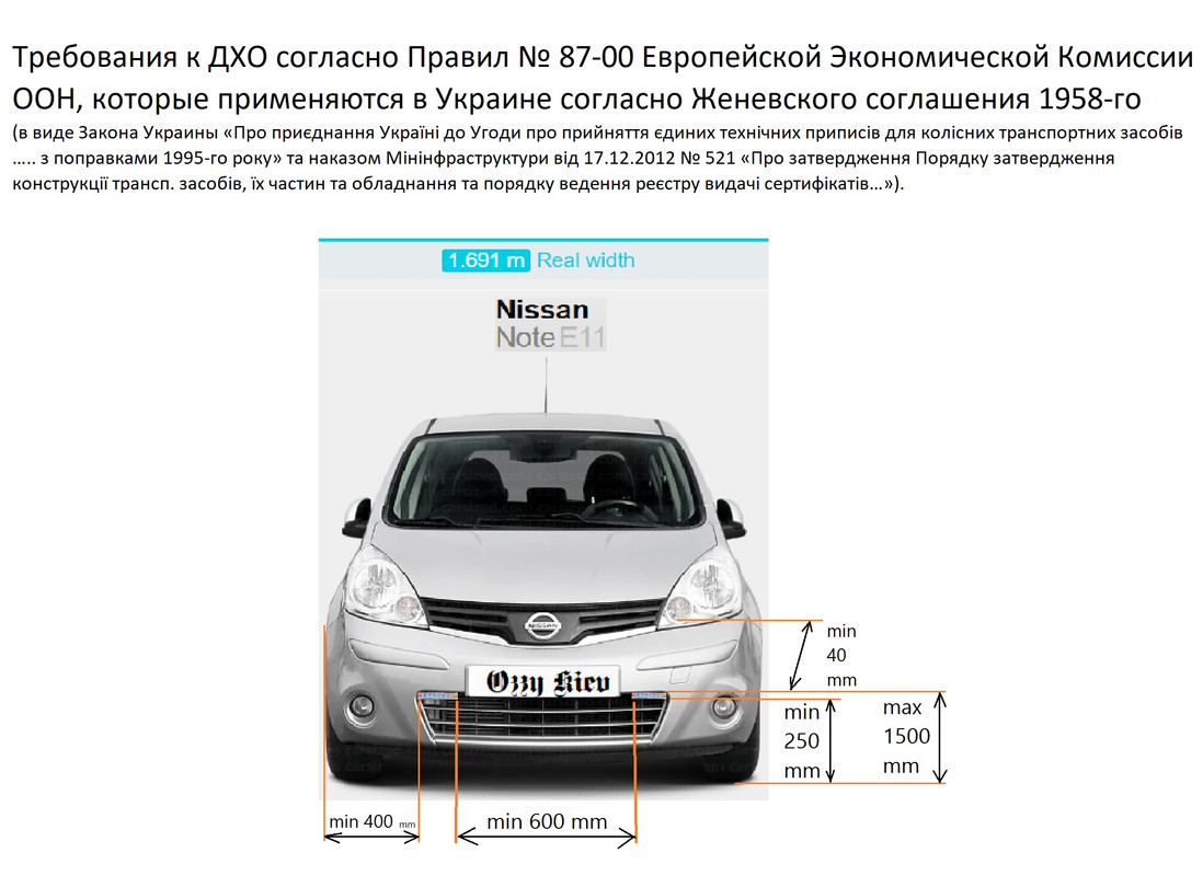

Согласно п. 1.10 ПДД, необходимые в Украине ДХО – это внешние световые приборы белого цвета, предусмотренные конструкцией транспортного средства, установленные спереди транспортного средства и предназначенные для улучшения видимости транспортного средства во время его движения в светлое время суток.
Требования к ДХО конкретизированы в Правилах № 87-00 Европейской Экономической Комиссии ООН, которые применяются в Украине согласно Женевского соглашения 1958-го, в виде Закона Украины «Про приєднання Україні до Угоди про прийняття єдиних технічних приписів для колісних транспортних засобів…..з поправками 1995-го року» та наказом Мінінфраструктури від 17.12.2012 № 521 «Про затвердження Порядку затвердження конструкції трансп. засобів, їх частин та обладнання та порядку ведення реєстру видачі сертифікатів…».
Согласно с требованиями пункта 2.7.24 ДСТУ UN/ECE R 48-02:2002, ДХО должны быть белого цвета. Здесь же пункт 6.19 обозначает требования к ДХО:
Кол-во ДХО – 2 шт, размещение: по длине – на передней части ТС, по высоте – от 250 до 1500 мм над поверхностью земли, по ширине – максимально отдалённая внешняя точка ДХО от середины авто не должна быть ближе 400 мм от внешнего бокового габарита авто, при этом
расстояние между внутренними точками двух ДХО не должно быть меньше 600 мм.
П. 6.19.7.2 – ДХО не должны быть установлены ближе чем на 40 мм к поворотникам.
Интересно, как с этим можно вложиться в смартах и прочих микробах? Далее:
Направление – вперёд.
Углы видимости: горизонтальный – по 20 градусов на внутреннюю и на внешнюю сторону. Вертикальный – по 10 градусов наверх и вниз соответственно.
Согласно п.6.19.7 ДХО должны выключаться автоматически при включении осн.света фар.
Согласно Правил 87-00 ЕЭК ООН определена интенсивность света:
Минимальная сила одного из двух ДХО должна быть не менее 400 кд (п.7.1), а его аксимальная сила в любом направлении не должна превышать 1200 кандел. (п.7.2.2). А площадь видимой поверхности должна быть не меньше 25 куб см и не больше 200 куб см (п.8).
Мало того, есть требования к электрической схеме ДХО, например согласно п.6.19.7.1 – ДХО должны автоматически выключаться при включении осн.света фар или ПТФ, за исключением случаев когда основным светом фар производятся кратковременные сигналы в целях предупреждения ДТП и т.п.
П. 6.19.7.2 – ДХО не должны быть установлены ближе чем на 40 мм к поворотникам. Если установлены, то во время включения, сила ДХО должна снижаться автоматически или ДХО полностью должны выключаться.
П. 6.19.7.3 – если ДХО совмещён с поворотником, то ДХО должен отключаться на весь цикл работы поворотника.
Цвет испускаемого света по ДХО объёмный, поэтому укажу лишь несколько координат белого:
-предел в сторону синего – Х не более 0,310,
в сторону жёлтого – Х не более 0,500.
В сторону зелёного Y не более 0,150 + 0,640 Х Y не более 0,440.
В сторону феолетового Y не более 0,050 + 0,750 Х.
В сторону красного Y не более 0,382.
Т.о. электрическую цепь можно привести к требованиям: через релюху пустить питашки от габаритов на ДХО и при появлении питания на лампах H4, реле будет вырубать ДХО. С этим всё понятно, но обмануть основное требование не получится: «…предусмотренные конструкцией транспортного средства…». И с этим уже ничего не поделаешь, ездить придётся вне НП пока так. Или с основным светом фар. Честно – пофиг уже.

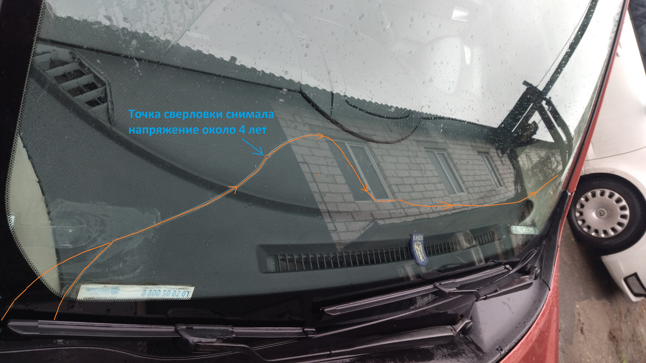

Проводка для ДХО была установлена ещё в 2017-м когда ставил Камеру Переднего вида и тянул проводку под капот из салона. Кроме этого, тогда была установлена и сама кнопка отключения ДХО от общей линии габаритов, к которой я привязал тогда питание.
Если кнопка отжата, ДХО не работают. Если нажата, ДХО автоматически включаются с включением габаритов.
Т.о. мне оставалось только установить держалки с ДХО и подключить питающий шнурок.

Заміна глушників на Nissan Note 2008 (AT-1.6, HR16DE) + прокладка
Заміна глушників та прокладки вихідного колектора на Nissan Note 2008, 1.6 (HR16DE).
179 404 км (17.10.2024). Тип двигателя и год выпуска указан не просто так, потом будет ясно почему.
На выходных, ни с того, ни с сего, вдруг без всякого внешнего вмешательства, начал дрынчать глушитель.
Подумал что теплозащита потеряла фиксаторы и легла на выхлопной тракт. Заехав на СТО, увидел что всё в порядке. Мастер направил к соседям, которые специализируются на глушителях. Те уже поставили диагноз: задний (основной) глушитель к замене, брынчали отвалившиеся внутри перегородки. Сепараторы прогнили и их расколбас внутри глушителя был слышен весьма заметно при включенном двигателе в режиме D. При переключении в N, эта весёлая карусель «с турбо наддувом» пропадала и лишь изредка давала о себе знать. Кроме того, второй (средний / промежуточный / вспомогательный) глушитель, который идёт впереди сразу же за основным, именуемым ещё резонатором, также подлежал замене, т.к. стенки хоть и целы были визуально, но вдоль боковых швов были глубокие канавки от коррозии, т.е. он также выдавал шум наружу и уже не выполнял свою функцию.
Нотыку 16 лет и почти 180 тыс км ресурса, поэтому диагноз не сильно меня огорчил. Ребята загнули ценник на замену глушителя, причем резонатор нужно было искать или подвести дополнительно на такси за такие же неадекватные ценники если найти прямо сейчас по Киеву, поэтому поехал домой изучать мат часть и делать маркетинг.
Сначала ориентировался на аналог бельгийского Bosal, но нашёл инфу что у него толщина стенок составляет 1,2 мм, кроме того иногда люди жаловались что брэнд шумноват, хотя это может быть признаком других проблем в авто, никак уже не связанных с заменой глушителя. В итоге нашёл польский Polmostow, у которого стенка 1,5 мм но и цена на 15% дороже. Зато почти никакого негатива. Хорошие цены на глушитель + резонатор нашёл на Западной Украине, но с учётом доставки Новой почтой, получалось дороже чем брать здесь в Киеве. Нашёл контору, где был глушитель, резонатор они сами довезли с основной их поставкой со Львова за 2-3 дня, поэтому записался на четверг на замену. За это время сделал заказ з/ч, требуемых к замене, в данном случае на Exsist-е что бы поиграться с аналогами и кодами. Выбирал конечно не только для экономии, но и для того что бы не получить ещё одну проблему. Заключается в том, что есть расхождения в схемах и комплектовании расходников, которые не идут с глушителями. На СТО подобрать сразу не смогут, поэтому нужно затовариваться заранее самому. Что привез, то и поставят, но если чего-то не будет хватать, установку отложат до тех пор, пока не привезу недостающее. А нюансов здесь как раз хватает как для подбора расходников, так и для выбора самих глушителей.
Схемы выхлопного тракта для двигателя HR16DE, главное отличие от других: наличие катализатора и отсутствие фланцев в месте соединения основного (заднего) и вспомогательного / промежуточного ("резонатора") глушителей. Но и здесь не обошлось без расхождений, например:
между фланцами в месте соединения промежуточного глушителя и катализатора на левой схеме стоит уплотнительная прокладка (плоская метал.) №6, а на правой схеме - кольцевая прокладка (сетчатый уплотнитель) №7.
Кроме того, это место соединения крепится с помощью "болт, шайба, гайка" (лев.схема), а на правой - фирменный удлинённый болт+2 гайки с расширенными юбками (без шайб) + пружина, как например по-умолчанию крепится катализатор к горловине выходного коллектора.
Поэтому для моего Нотыка 1.6 АТ Tekna 2008-го г.в. необходимо было сначала проверить комплектацию заехав на яму. Но даже если найти время и это сделать, то можно ошибиться и наличие сетчатого уплотнителя можно попросту не увидеть, он же скрыт внутри, т.е. цена ошибки велика когда машина со снятым трактом будет висеть оставшись без какой-то детали. Поэтому проще было запастись расходниками, которые могут понадобиться для двух случаев комлектования этих соединений.
Всем известно что бьющиеся по оригинальному ниссан коду прочие аналоги не всегда являются таковыми и это правда, сам один раз «попал» на таком. Поэтому на экзисте договорился с менеджером при оформлении заказа, что я заказываю оригиналы, к ним по несколько вариантов аналогов, приезжаю, снимаю размеры оригиналов, сравниваю с размерами аналогов и выбираю то что хочу купить, остальное на возврат. Это более разумный вариант чем вслепую заказывать то, что может по размерам вовсе не подойти. Так оно и оказалось, т.к. некоторые аналоги вообще не подошли. Таким образом даже составил таблицу размеров и совместимости по тем Р/М, которые подлежат к замене при смене выхлопного тракта, с учётом адекватности цены, размеров и более-менее нормальных отзывов. В моём случае плоскую большую прокладку (которая возможно должна была стоять между резонатором и катализатором) так и незаполучил, хотя она и не понадобилась, т.к. польский резонатор имеет не плоскую а вогнутую поверхность фланца, как раз под сетчатое уплотнительное кольцо и плоская прокладка просто уже не нужна здесь. Кроме того, при замене половины тракта, выяснилось что фланцы резонатора и катализатора не соединены простым способом : болт-шайба-гайка. Поэтому пружины и гайки с фирменными ниссан болтами не понадобились. В заказе также были 2 резинки-держатели, которые по 2 шт нужны для каждого глушителя. На тот случай если какие-то из родных при демонтаже порвутся.
По поводу коллектора.
Прошу не путать это вовсе не разрушенные люки Борщаговки, из которых пол года текут нечистоты несмотря на то что кличкамэровскую (такую же гнилую и грязную) власть бомбардируют местные жители своими отчаянными жалобами. Вовсе нет, и это не совсем т.н. недочеловек, без жизненных принципов и совести, зарабатывающий на чужих страданиях, горе и жизненных трудностях выколачивая последние деньги и пальцы из своих жертв.
Здесь имеется ввиду следующее:
раз уж половина тракта подлежала замене, то я прикупил также большую сетку-кольцо, которое стоит в начале выхлопного тракта между фланцами катализатора и горловиной того самого выходного коллектора. Именно с этого коллектора и начинается схема выходного тракта.
Знаю что в прошлый раз на Ниссан СТО (на Жмеринской) поставили именно польское самое дешёвое кольцо FA1, оно как раз долго не живёт, начинает пропускать не проехав и 15 тыс км. Поэтому однозначно к замене! Договорился что тоже заменят. На фотках потом при демонтаже будет видна трещина, по которой кольцо «подсасывало» воздух и пропускало.
Передние гайки с болтами почти навечно прикипели к горловине выходного коллектора, поэтому с них только задние гайки сняли аккуратно благодаря нагреву, вэдэшка здесь не поможет никак. Снимали аккуратно, потому что можно было прокрутить резьбу или сломать болт, тогда работы добавилось бы на пол дня с добавкой в стоимости в 2 000 грн за снятие коллектора для работы с болгаркой для снятий гаек и высверловки остатков боолтов с горловины, плюс замена широкой плоской прокладки самого выходного коллектора. В общем это был бы весомый навал работёнки. Но обошлось, поэтому за аккуратность и хорошую работу мастера потом отдельно поблагодарил мимо кассы при оплате.
Далее при замене понадобился хомут для фиксации телескопического соединения двух глушителей, там же на СТО нашли за 70 грн накидной с душкой вариант. Все соединения и сетчатые уплотнители хорошо обмазывались термостойкой пастой, которая была в распоряжении мастера для подобных работ. На фотках она тоже есть: FA1. Не вонючая, мастер хвалит польский брэнд.
По окончании работ, запшикал места сварки на глушителях, т.к. они в первую очередь подвержены коррозии благодаря зимним солевым химикатам, разбрасываемым на дорогах. Но аппетит приходит во время еды, поэтому не сильно аккуратничая, запшикал весь тракт, который пришёл на замену.
Если даже год продержится, то уже точно окупится, т.к. выбросить 240 грн за 0,4 L баллончик черной матовой термостойкой кремнеорганичной эмали Slider, вполне нормально. Брал в Эпицентре, используется для покраски каминов, котлов, суппортов, выхлопных с-м, двигателей и т.п. где температура достигает 400 t C. Поддержим отечественного производителя из Харькова 😊
После поездок вдоль заборов с опущенными стёклами что бы отражённый шум лучше было услышать, более-менее стало понятно что с заменой глушителей и сетки-прокладки на вых.тракте всё ОК, а оставшиеся шумы связаны с летней резиной, которая сейчас начала «дубеть» при дневной 5-7 t C. В салоне шум тоже частично остался, но это скорее всего связано с просевшими прокладками ДВС, которые ещё может быть предстоит менять. А может быть и ступичные подшипники, т.к. летом 2024 один мастер обратил внимание что задний или передний левый уже был «шумноват». Значит на Рено СТО поставили (16.07.21 – 155,9 тыс км) или поганенько, или давно всеми проверенный SNR XGB 41140R00 (France) был сделан на родине коронавируса.

Бюджет в таблице.

Итак, по глушителям насобирал то что встречалось в инете и разбирался с продавцами (что не является 100%-й гарантией, т.е. подлежит ещё проверке на практике) по совместимости:
Для моего случая где двигатель HR16DE, АТ 1.6, 2008, (Текна) !
Глушитель и резонатор соединяются телескопически безболтовым способом на хомут (нет фланцев)!
Polmostrow имеет толщину 1,5 мм, а Bosal (дешевле на 10-15% ) имеет 1,2 мм.
Глушитель задний основной (последняя «банка»)
-для 1.6 без фланца 2006-2009 : Polmostrow 15.21 , Bosal 145-127, FPS FP 5013 G31 ,
20100-9U00B (диам 41,5 мм), 20100-AY11A ...?
-для 1.6 с фланцем 2009-2015 : Polmostrow ____ , Bosal 145-249, 20100-AY100
-для 1.4 без фланца 2006-2009 : Polmostrow 15.232 , Bosal 145-125.
-для 1.4 с фланцем 2009-2015 : Polmostrow 15.239 , Bosal 145-117.
Резонатор (промежуточный глушитель , = «вторая банка»)
-для 1.6 без фланца 2006-2007 : Polmostrow 15.20 , Bosal 282-577, 20300-9U00A, 20300-9U21A ?
-для 1.6 с фланцем 2006-2007 : Polmostrow ______ , Bosal 281-889 .
-для 1.4 без фланца 2006-2009 : Polmostrow 15.229 , Bosal 286-277 .
-для 1.4 с фланцем 2009-2015 : Polmostrow 15.234 , Bosal ______ .
Если кому-то понадобится что-то из того что у меня осталось после замены, милости прошу, могу отправить или передать (Борщаговка) на руки по цене ниже закупочной:
1) Болт на фланец (на вых. коллектор, или для некоторых моделей на фланцы между катализатором и резонатором) Nissan код 20606-1U60B, есть 4 шт по 130 грн.
2) Гайка на фланец (на вых. коллектор, или для некоторых моделей на фланцы между катализатором и резонатором) Nissan код 01225-00521, есть 2 шт по 50 грн.
3) Держатель резиновый навесной (глушителя заднего и промежуточного), аналог FA1 код 753-915, 2шт по 70 грн.
4) Прокладка плоская метал. на фланец между резонатором и з.глушителем , аналог FA1 код 740-902, 2шт по 20 грн.
5) Кольцо уплотнительное на фланец (между катализ. и резонатором и возможно также для комплектаций где есть фланцы между резонатором и з.глушителем) аналог FA1, 1 шт за 35 грн.
http://youtu.be/C2vAhYA3zQM

02.11.2024 – 179 742 км - Переобувка на зиму.
Снял летний 16 диаметр дисков 195/55/16 с Debica Presto HP2 87V (Франция), поставил зиму 185/65/15 Strial Winter 85T (Сербия).
Суммарный ресурс в таблице.

11.12.2024 - 180 280 км – Замена лобового стекла (Nissan Note E11).
История такова: с 06.2020 появилась с правого нижнего угла трещина в стекле в виде холма.
Причина неизвестна, но возможно (это лишь мои догадки, т.к. не проверено и не доказано) после поездок по жаре (стекло было нагрето) заехал на одну СТО для кузовных работ и машина на яме стояла напротив кондиционера, т.е. кондей дул в сторону правой части лобовухи. Трещину обнаружил уже на следующий день, т.к. при выезде с СТО трещины (вроде) и не было.
Других предысторий не было, диких и нервных пешеходов не припомню, никто на машину не бросался ни телом, ни с кирпичом в руке.
Заехав к «стекольщикам», ребята сделали пару углублений сверлом на пике трещины и в точке двух соединений первых линий что бы снять напряжение в этих местах, залили клеем уф отверждения и обработали лак.
После этого благополучно катался почти 4,5 года, но наверное кузов претерпел большие нагрузки, и с начала 01.11.2024 трещина с точки сверловки начала расти горизонтально в сторону водителя и практически за 3 недели дошла до уровня «левого плеча» к 20.11.2024. Езда по городу без преодоления каких-либо препятствий не помешали и не снизили рост трещины.
Сверлить опять и ездить с горизонтальной трещиной по всему стеклу не было желания и это просто может быть небезопасно в определённых ситуациях.
Поэтому сел за телефон (+гугл). Прозвонил кучу фирм в Киеве, специализирующихся на замене стёкол, кто на аутсорсе, кто стекла завозит и сам ставит, кто этим давно не занимается или не хочет заниматься, потому что перешёл на бюджетные «ланосы» или работает только с китайскими стёклами. Инфы перелопатил много. Сводную таблицу по маркетингу (кто, где, контакты, цены на стекло, работу, расходники и затраты по логистике) составил через неделю плодотворной работы.
Курс валют с тех пор практически не поменялся, поэтому цены могут быть актуальными с привязкой к валюте, а если и поменялись, то можно сэкономить кучу времени, обзвонив лишь те сливки, которые я внёс в таблицу. Конторы с явно задранными с потолка ценами даже не вносил, т.к. это уже неспециализированные конторки. Извините, но время стоит дороже всего, поэтому маркетинг таблицу не могу предоставить безвозмездно. За небольшое вознаграждение, хоть импортёрам (для изучения конкурентной среды), хоть конечным заказчикам – без разницы кто захочет получить сразу всё готовое. Или наоборот, захочет потратить также как и я кучу времени что бы изучить данную тему, сэкономив 5$. Поэтому делюсь опытом, таблицу на 15 основных «персон» оставлю за кадром.

23.03.2025 – 181 704 км - Переобувка на летние комплекты.
Снял зимний комплект литых дисков R15 с резиной Strial Winter 85T (Сербия) 185/65/15, которые прошли зиму за 1 962 тыс.км. и заменил летним комплектом R16 на резине Debica Presto HP2 87V (Франция) 195/55/16. После зачистки зимой, обработки и подкраски ободов на R15, давление не падает, если к следующей зиме не спустят при гаражном хранении, можно считать что ребята свою работу знают.
