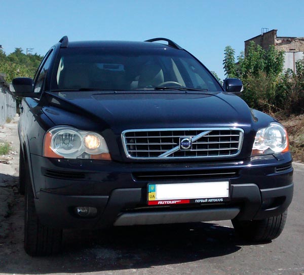

Отчитаюсь я. Сегодня поставил у Игоря аки Hammera. Получилось такое, где-то 40%
Змінено Yuriy T4 (15:30 05/09/2014)

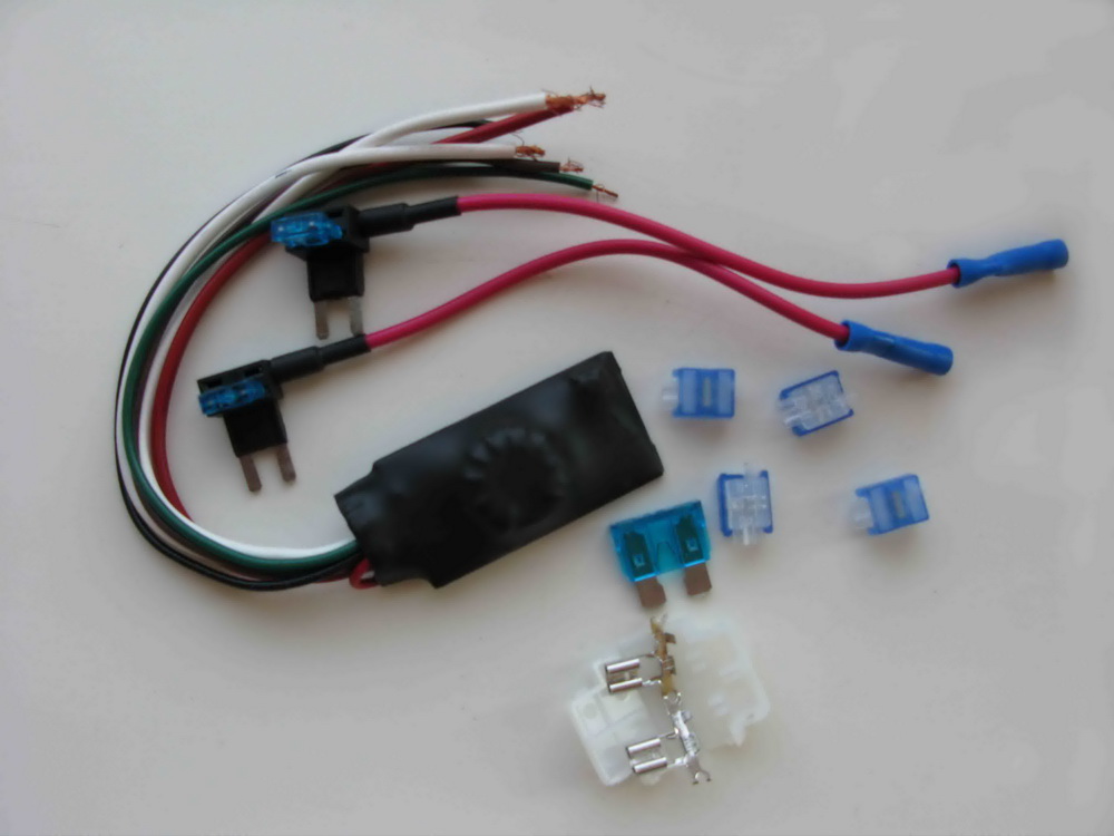

Собрал комплект, который ниже. Брал у этого товарища за 125 грн с предохранителем, он мне сделал комплект с ДВУМЯ проводами на КАЖДУЮ фару, тк их объединение прописывает ошибку. Подключения в предохранительный блок давно валялись от братьев-китайцев (по-моему в районе 3$) ну и скочлоки по 2 грн штк

Все забываю фотнуть...вот как Yuriy T4 выглядит
