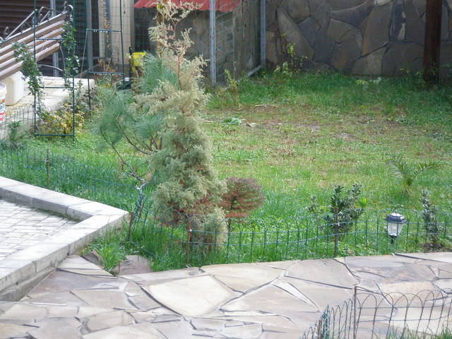

Это плохой совет непрофессионала.
Вот, на снимке, внизу фрагмент, стоит 8 лет, проблем нет. На плиточном клее для наружных работ.
