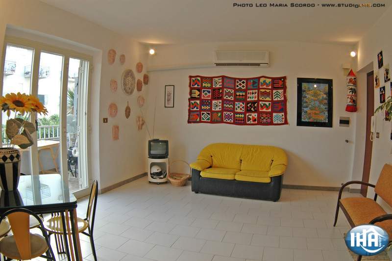

Вагонки/гипс и прочее собранное с пустотами в твоем случае это райский уголок для мышей и головняк для тебя, так что забудь.
И не наносить финишное на новую
До штукатурить нормально всё помещение, дать хорошо высохнуть, чуток поджелезнить штукатурку-замазать трещинки/паутинку после высыхания. Далее все покрасить фасадной краской в нужный цвет, после стены украсить картинами по вкусу, короче стандартная/бюджетная европейская отделка интерьера.
Это самое недорогое, практичное, влагостойкое, не колхозное во виду.
+ плинтуса бы сделал из этой же плитки, раскроить плитку полосками по 6-7см.
Смотреться будет достойно
Вот например

Это коридор в задней части дома,с выходом в гараж,двор и кладовку,и с вешалкой для рабочей одежды.Какие картины и раскраски???Зачем?
Ну так ты сразу и пиши что к чему в стартовом посте(назначение помещения),
Всё равно дешевле и практичнее ничего не придумаешь, штукатурь + крась сверху фас.краской, всё остальное не практичный и не дешевый колхоз.
Много ума для оштукатурить стену не нужно, это проще чем вагонкой/г.картоном шить, а после мышеловки расставлять.
заклеить все обоями
Если помещение не отапливается - обоям отказать, да и под обои нужно хоть минимальный слой шпаклевки на штукатурку
