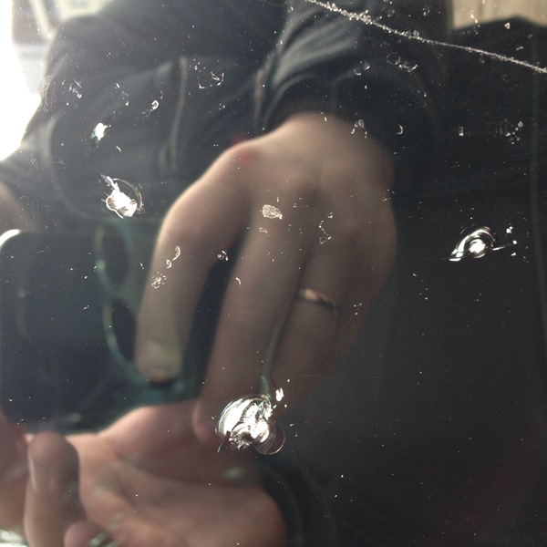

Да никакое там не специальное стекло... Просто в некоторые машины для повышения шумоизоляции ставят двойные стекла по типу триплекса лобового... Вот такие стекла разбить сложно. У меня на машине-не смогли... только покоцали внешнее стекло, но в салон не пробрались))) Где то я постил темку с фотками...
Ну вот одна картинка для примера... На водительском стекле насчитал мастер толи 12 толи 13 ударов... Но оно не рассыпалось как обычная каленка...
А у моего соседа таки смогли Водительское, правда, ниасилили (там теперь скол здоровый), а заднее левое таки да.
Хотя мож оно не триплекс
