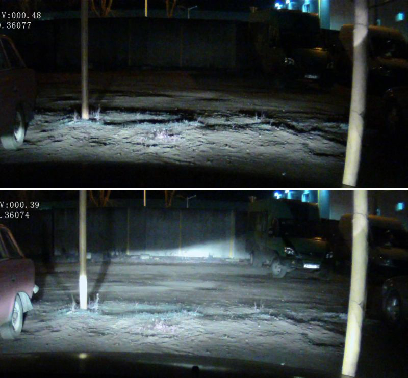

Дашовыгаварите? Сверху - птф заводские, снизу - ближний
По столбику и колесу машины слева хорошо видно куда какие фары светят.
Ну и мощность у ПТФ 27-35 Вт против 55 Вт у ближнего.
Сделай фото не на автомате, а с одинаково выставленными выдержкой, чуствительностью матрицы и диафрагмой. И ты увидишь разницу.
Потому что при автосъемке оно подстраивает выдержку и на фото освещение забора вдали получается слабее из-за засветки ярким пятном перед машиной.
Глаз человека (зрачек), кстати, тоже так делает, но по-своему.
При чем тут выдержка и диафрагма Они и есть в ручном режиме, обращаю внимание на освещение над газелькой, справа вверху, если б экспозиция ушла, то освещение там бы точно так же поменялось, а оно, вот незадача, одинаковое
Фото показывает высоту светотеневой границы, ПТФ светит НИЖЕ ближнего, и мощность ламп ближнего света МЕНЬШЕ, ПТФ физически не могут слепить больше, чем ближний, хватит курить бамбук
Чуток отличается.
Чуток отличается.
Фотошопом пользоваться умеешь? Можешь гистограммы искомого участка построить и убедиться, что там все одинаково. Зачем спорить вообще, если эти фотки делал я, на фиксированном исо и выдержке, диафрагма у регика вообще не меняется

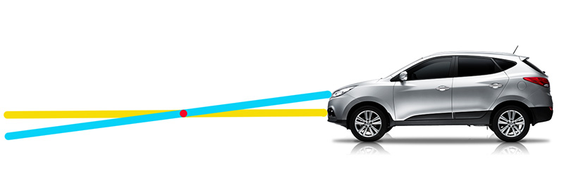

Специально для тебя картинка, схематически показано что и куда светит. Красная точка - условное пересечение света ближнего и света ПТФ. Если человек находится между точкой и машиной, его первым заслепит ближний, если дальше красной точки - ПТФ. Проблема только в одном, дальность ПТФ максимум метров 10-15, а точка пересечения пучков света намного дальше (при проверке на стенде машину ставят в 10м от него, и граница ПТФ там намного ниже границы ближнего). Опщем, интенсивность света за пределами красной точки, т.е. там, где в теории первым заслепит свет от ПТФ, уже никакая. Это все равно что ты мне своей лазерной указкой в глаз будешь светить с расстояния 100 метров.
Диафрагма не меняется, а вот выдержка и исо могут меняться без возможности их изменения пользователем.
Бред. Точнее, это не было бы бредом если бы видимая яркость фар уменьшалась бы одинаково у ближнего и ПТФ. Но, вот дальше того места, где заканчивается основное пятно ближнего света на асфальте (а это не дальше 60м), ближний свет почти не виден (по сравнению с нахождением на линии его луча), а ПТФ ВСЕ ТАК ЖЕ светит вперед. И встречная машина за 100-200-300 метров от ПТФ будет освещена в разы сильнее, чем от ближнего света.
Не никакая, а учитывая направление луча все еще значительная!
Ну, указка со 100 метров не ослепит, но эффект все еще должен оставаться значительным.
