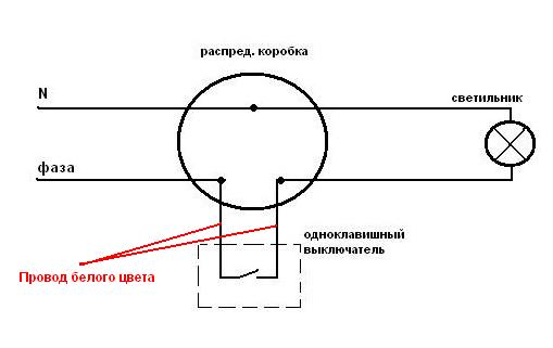

      11 июля 2014 в 14:25 Гілками Прикріплені файли (0 завантажити)
Ваш провод на выключатель на рисунке.

Re: нужен совет по электрике [Re: Женя]
      11 июля 2014 в 14:28 Гілками
ты усложнил сильно ))

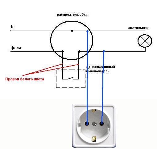

      13 июля 2014 в 11:37 Гілками Прикріплені файли (0 завантажити)
вот-вот. Подключение нагрузки в патронах, что на фото - происходит параллельно лампе, что правильно, и поэтому оно и работает. А если попытаться подключить розетку не параллельно лампе, а параллельно выключателю, который на электросхеме из другого фото (которое выше), то "работать" будет правильно, только при условии что вместо лампочки "жучок" то есть перемычка, как писали выше.
Чтобы повесить розетку возле этого светильника, нужно вывести на нее провод не только от фазы (который идет на выключатель), но и от ноля, который на схеме из топика обозначен буквой N.
Вот так:
Змінено Феликс Филимонович (11:40 13/07/2014)

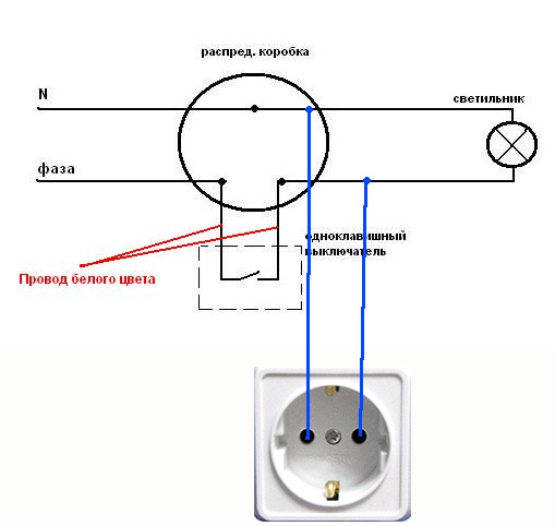

Re: нужен совет по электрике [Re: aleva]
      23 июля 2014 в 14:59 Гілками
Как на меня, то лучше уже делать по такой схеме, а то глупо включать свет для того, что бы зарядить ноут
Заодно и заодно просаживания напряжения не будет.
Да, если все сделать красиво и по уму, то получится около 100 грн.
Поставить вот такой наружный блок резетка+выключатель.
