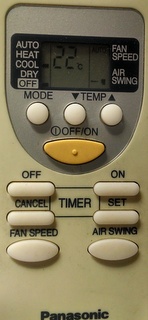

Нажмите третью кнопку справа.

это на которую?
это на которую.

нашел. Не на пульте, а на самом кондее есть одна кнопка. На нее нужно нажать и подержать секунд 5. Кондей выключится, затем снова включится и бип снова заработает.
