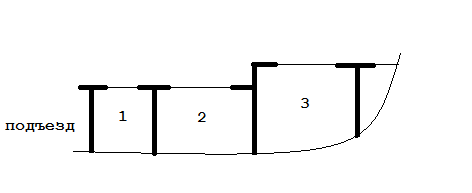

Че несовместимые ? Летом холод от кондиционера не будет уходить "за борт", а зимой холод с улицы не будет проникать унутрь. Однако есть ли вообще смысл в этой затее ?
Исходные данные : Верхний этаж, сверху тех.этаж по которому гуляют сквозняки. Стена - пустотелый кирпич ~40см. Окна - металопластик с 2-камерным стеклопакетом без всяких можных наворотов размером 130х200. Потолок - 265. Т.е. собственно на стену снаружи не так много и остается. Стоит ли заморачиваться ? В 3й комнате в морозы таки прохладно, да и в 1й тоже.
