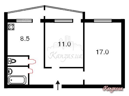

Подскажите, где можно подобрать и купить межкомнатные двери с шириной полотна 50 см? Под заказ и месяц ждать не подходит.

2 двери, ванная, туалет. Ширина ванной комнаты 135 см, 70 см будет ширина ванны, остается 65 см. Стенка между туалетом и ванной 7 см, ширина туалета 70 см. Старые двери были по 55 см. Вот и проблемка нарисовалась. Цвет и дизайн двери хотелось бы подобрать.

Высота 195 см, но не проблема, есть болгарка, можно увеличить. Толщина бетона 7 см. В ванной под двери с коробкой 65 см, туалет 70 см. Перегородка ванная-туалет 7 см, туалет-кухня 7 см. На кухню дверей не будет. Цвет и дизайн посмотреть надо. Двери в ванную и туалет должны быть одинаковые по размерам и внешнему виду.

т.е. ширина проемов 650 и 700мм?

700 мм ширина туалета, 650 мм от ванны(чугунной) до стены. Это максимальные размеры. Идет ремонт.

Идет ремонт, размер сделаем любой, ширина туалета 700, между ванной(чугунной) и стеной 650. Перегородки бетонные по 70 мм. Там нечего мерять.

Пообрезай апендиксы, двери ванной смести максимально к туалету. Стандартные двери 600мм становятся легко. Плиткой подойдёш к коробке. За наличники со стороны санузлов забудь.

Двери 50 см - мало. имхо, очень мало, не смотря на комплекцию.

Да и наличники чуток подрезав всегда можно притулить. Бо без них оно все же корявенько, хотя на вкус все фломастеры...
а двери по идее таки 60-ки должны встать...
