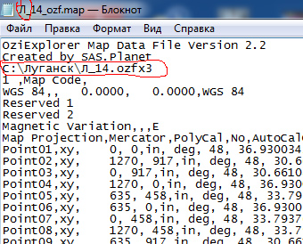

      19 июля 2014 в 21:32 Гілками Прикріплені файли (0 завантажити)
В озике вообще, а под андроидом особенно, нужно следить за отсутствием в именах файлов, и в путях к файлам кириллических символов.
Во-вторых, на скрине в мар-файле показано красным -что нужно убрать, это прописанный путь, которыый во-первых кириллический, во- вторых лишний вообще, эти пути нужно тереть во всех мар-файлах. Сами мар- файлы- это тупо текст, открывется блокнотом, редактирется им же. Если в конвертере ozf устаносить опцию не присать в мар-файл путь - такого не будет. Ну, и имя файла кириллическое.
В третьих, забыл уточнить- в самом озике указан ли правильный путь к файлам карт и файлам данных (т.е. мар-файлам) ? Они стандартно вообще кладутся в одну папку, и к ней в проге просто указывается путь в настройках.
Кроме озика, под андроидом сущестует программа Androzic, прога бесплатная, в отличие от озика, но хорошая.
Первоисточник, т.е. непосредственно файл от разработчика, так же как и другие примочки к нему, берутся здесь . Здесь всегда выложена самая последняя версия, на эт овремя 1.7.6, хотя многие больше любят какую-то из предыдущих, считая ее более стабильной, на пример "хиты" 1.7.1 и 1.7.4, я юзаю 1.7.4. Андрозик во многом удобнее озика ,например интерфейс, и скорость работы. Но более критична к файлам карт и привязок. Она понимает озиковскитй формат, но не знает стольких датумов, сколько озик. И у нее трабл с записью больших треков, других недостатков длительная эксплуатация не выявила.
Для гарантированного открытия привязанной растровой карты используйте для привязки датум WGS84 и проекцию UTM -всегда и во всех случаях. Ну, WGA84 на простом Меркаторе, как в файле Л14 -он тоже схавает без проблем. Если убрать из файла левый путь и переназвать файл латиницей.
В озике вообще, а под андроидом особенно, нужно следить за отсутствием в именах файлов, и в путях к файлам кириллических символов.Во-вторых, на скрине в мар-файле показано красным -что нужно убрать, это прописанный путь, которыый во-первых кириллический, во- вторых лишний вообще, эти пути нужно тереть во всех мар-файлах

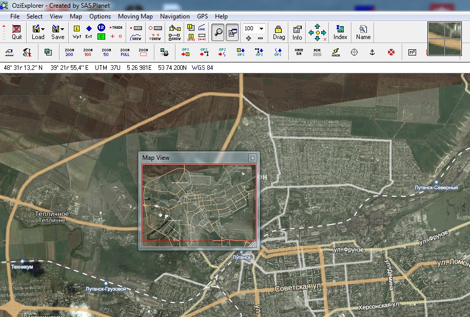

      19 июля 2014 в 21:50 Гілками Прикріплені файли (0 завантажити)
Кстати, ози на стационарной машине открывает карту нормально, невзирая ни на кириллицу, ни на левый путь. Это все имеет значение для портативных версий.
На скрине открытая карта Л14 в озике v. 3.95.5n

Re: OZI эксплорер, хелп [Re: Феликс Филимонович]
      19 июля 2014 в 22:03 Гілками
спасибище! карта видится не открывается, явно дело в кириллице, ща попробую
ура, сконвертил, работает!!! на карты с большим разрешением, более 20К пока не открывает, погуглю
