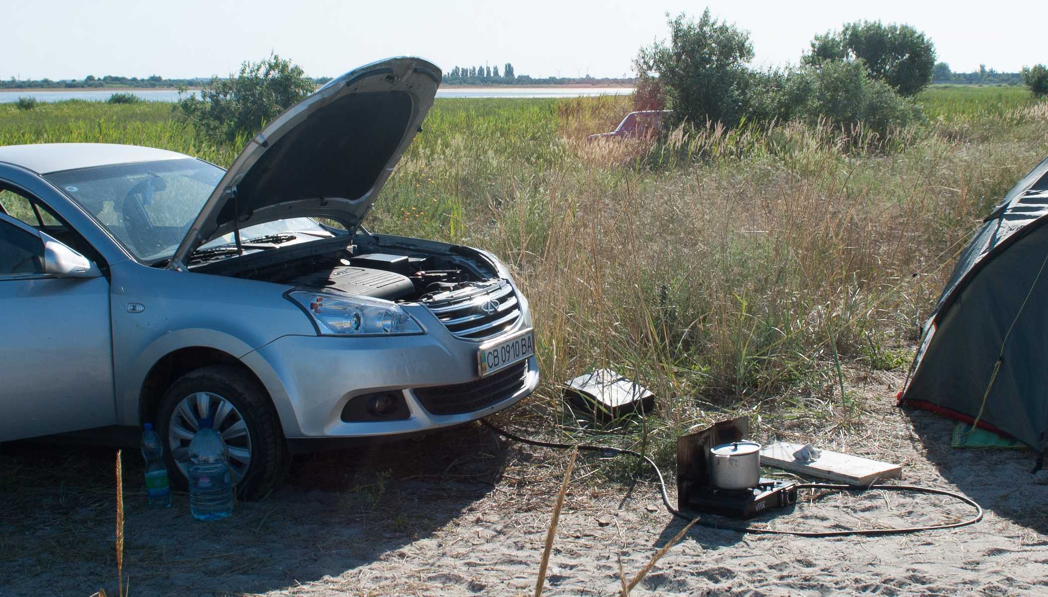

Еще off. ГБО 4, лень было балон с собой тащить

Через редуктор подключал?

Мне понравилось. Снять шланг с разъема после редуктора, через кран и длинный
шланг подать на плитку. Давление газа 1,3. Должно быть нормально.
А как сделать подачу газа в этот шланг на заглушенном авто?
У меня стоит электроклапан в баллоне + электроклапан на редукторе, они должны же как то сработать . Или переделывать электрику и выводить отдельно тумблер для включения электро клапанов?
Вот уж не думал, что в этой теме отпишусь.. На ГБО-4 присутствует аварийный режим включается по разному, нужно курить мануал к своему ГБО, на моем СТАГ-е включается зажатием кнопки и последующим поворотом ключа в положение ACC.
