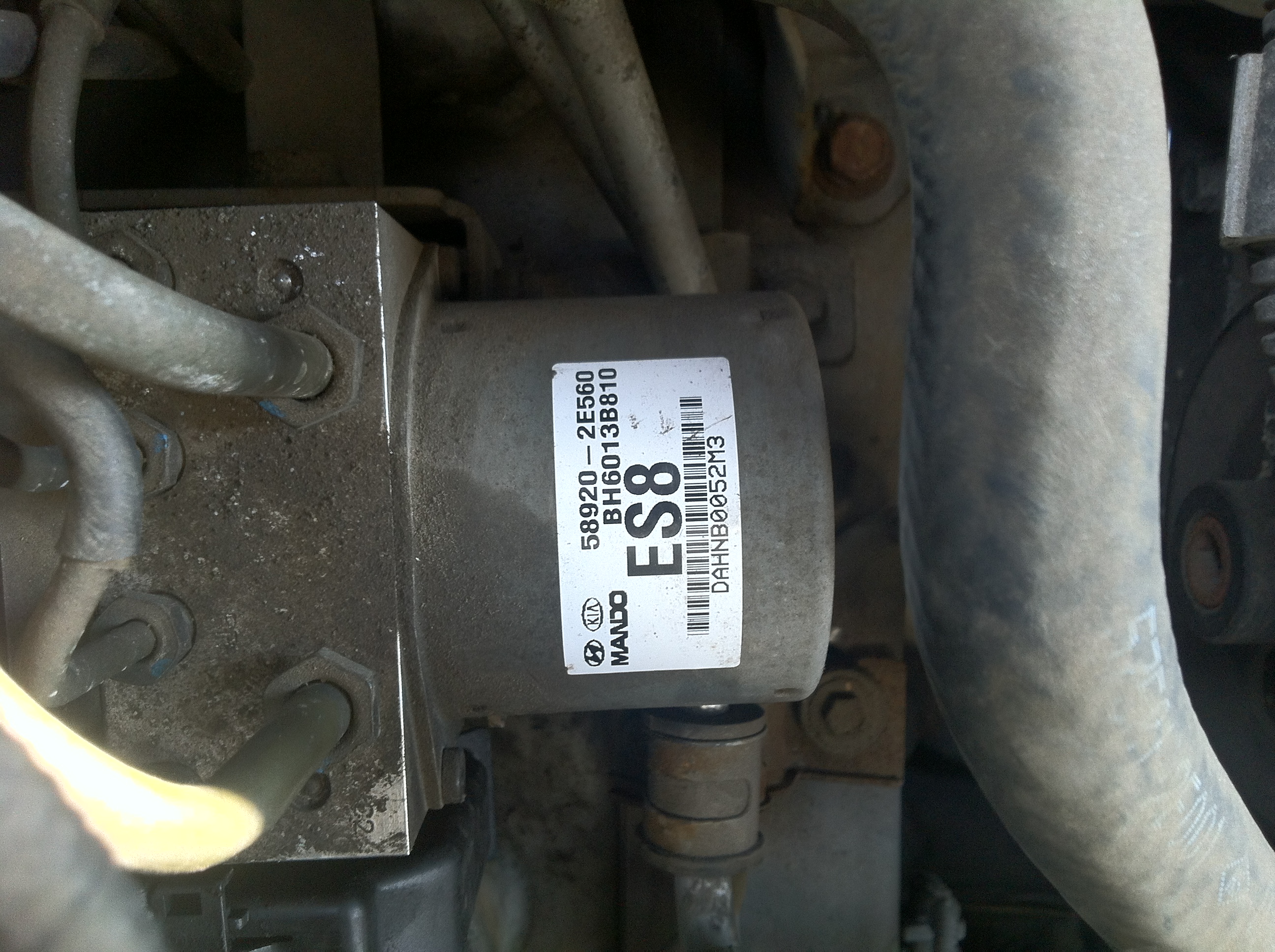

Привет честной компании! Кто подскажет из личного опыта, почему сгорел блок АБС, у кого какие были причины и чем лечиться по горячим следам. Чувствует мой кошелек паленым пахнет. Так как явный запах из под капота слышен, раз, второе, лампочки АВС, Р и полного привода об этом, сигнализируют.

моторчик на блоке поменяй

Спасибо за мнение, но сегодняшнее вскрытие показало, выгорела плата на самом блоке. Случай говорят уникальный и причина не понятна!

Odna_golova 23.07.2014 10:11 пишет:
Что значит "непонятный"?
Всё имеет свои логические объяснения.
Фото платы блока в хорошем качестве есть?

Фото нет, специалист смотрел - диагноз взорвалась плата и крышка прогорела, реально запах с под капота пятый день не выветрился. Ремонт даже они не смогли произвести, хотя на этом специализируются. Блок под замену! Ищу его родимого 58920-2Е560! Трах его побери!

На вашем фото не блок управления, а гидроблок (штука с клапанами, перераспределяющими тормозную жидкость по разным магистралям).
"даже если там плата управления сагрегатирована с гидроблоком - больше пользы было бы от фото непосредственно мест "горения"

не вижу ничего взорвавшегося , плата не умеет взрываться , там нечему взрываться , на фото моторчик гидроблока в принципе меняется , чаще всего умирает от коррозии

Все правильно, этот блок и состоит из гидроблока (на фото) и электроники (сфоткать - не подлезть, надо снимать) ну и к нему идет колодка с проводами. А вот эта наклейка с номером на самом моторчике.
