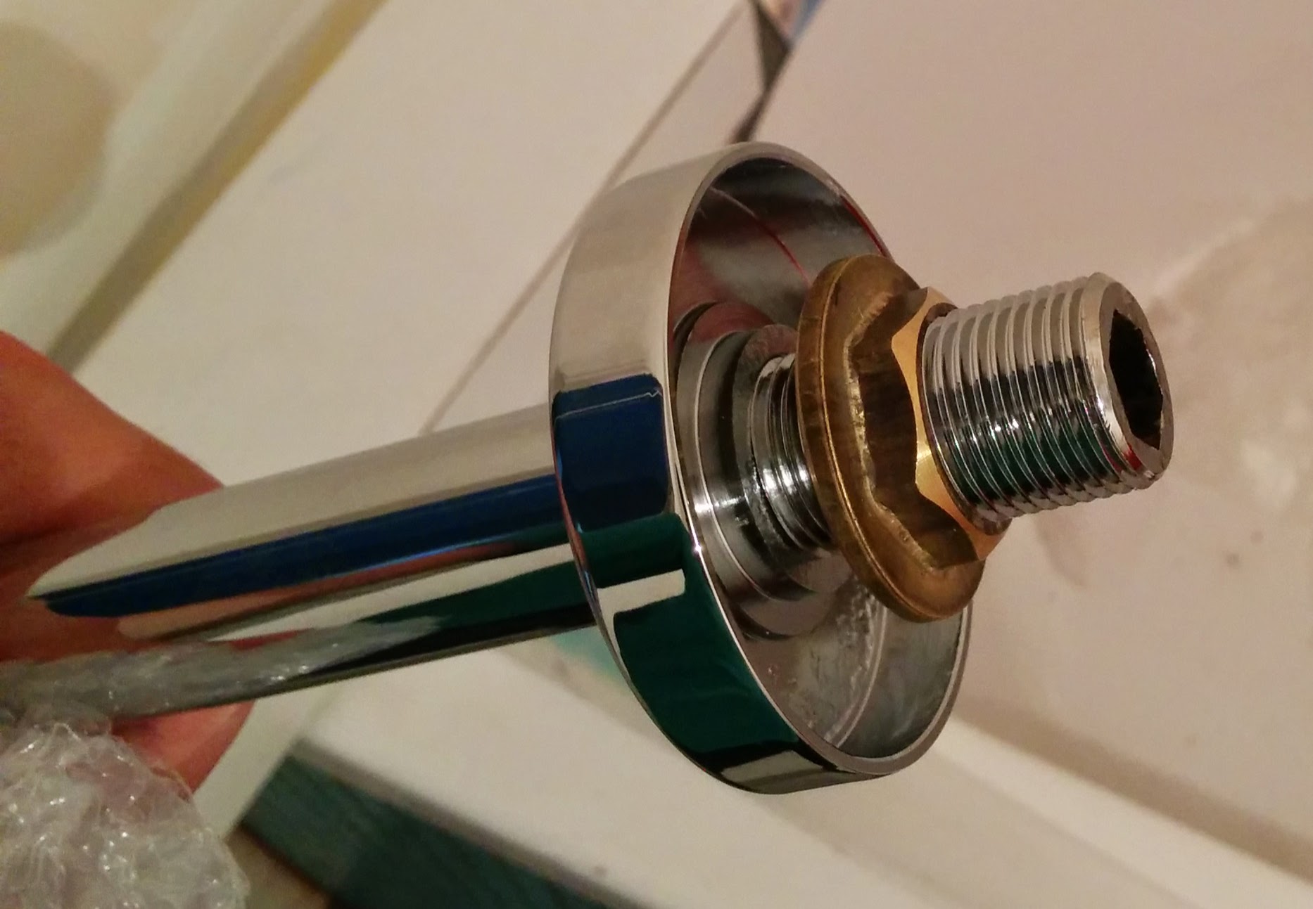

Приобрел излив для душевой лейки. И там в комплекте такая латунная гайка. Ума не приложу, зачем она. В инструкции ничего о ней не сказано. Вернее инструкции в комплекте нет. Может кто знает зачем она нужна?

мейби это контрагайка.

Может... А что же она должна контрить? Декоративную заглушку? Так там нагрузок, вызывающих раскручивание не ожидается... Или резьбовое соединение с выводом трубы из стены? Так там оно на пакле и тоже не особо подвержено расконтриванию... Но как вариант
У меня еще была идея - т.к. резьба на изливе довольно длинная и иногда требуется её укоротить, то, якобы, эта гайка после обрезки излива при раскручивании нарежет резьбу. Но тоже как-то за уши натянуто...

Покажи всю лейку.

если я правильно вижу ракурс, и на обратке внутренний шестигранник, то гайка будет работать как сгон- отмерять нужный вылет лейки при монтаже в какую-либо конструкцию

Оставил ее на квартире.
Вот фото и чертеж из инета:

таки да, при монтаже на фальшперегородку, тарелка не выдержит затяжки, для того и гайка

Точно, монтаж на гипсокартон и т.п.

Не совсем понимаю.
К примеру, имеем следующую конструкцию:
1. Закрепленный на стене вывод ПП трубы с внутренней резьбой. Он закреплен и не регулируется по вылету.
2. Гипсокартонная перегородка, с плиткой и отверстием для подключения излива/кронштейна для душевой лейки. Вывод ПП трубы не заподлицо с плиткой, а на некоторой глубине (около 3 см).
Т.е. нужно отмерять 5-6 витков резьбы, которая вкрутится на паклю в вывод трубы + кусок резьбы до края плитки (остальной кусок излива с резьбой - лишний и подлежит обрезке). Сам излив зафиксируется декоративной заглушкой посредством её прижатия (привинчивания) к плитке.
При такой логике не понятно в чем суть этой шайбы / сгона.

Тарелка - это декоративная накладка / заглушка?
Почему она не выдержит затяжки? Там же не нужно со всей дури крутить...

ну в такой конструции оно не очень нужно, потому что у тебя жестко фиксирована точка крепления к стене, и излив ввернется в нее, тут же и зафиксировавшись.
А в случае если вместо водорозетки на стене используется гибкая подводка, то излив нужно прижимать гайкой с обратной стороны, тарелка в перегородку, и сзади гаечкой притянул, по аналогии крепления смесителя к мойке.
Ну или использовать ее как ограничитель вылета, притягивая еще одной, чтоб не помять тарелку ,если материал перегородки позволяет сделать такую затяжку
иэто, чего гипсокартон не влагостойкий?
о, даже схематику нашел, это крепление смеса, но общий посыл тот же, стенка и за ней гибкая подводка.

Теперь понятно, в моем случае без неё можно обойтись. Просто очень не люблю когда остаются лишние детали
Гипсокартон совсем не гипсокартон (я так назвал для упрощения), а магнезитовая плита.
А моделька излива Deante NAC 041K. В Олди пол года назад была цена лучше, чем в любом инет магазине.

это контргайка, когда Вы вкручиваете лейку в посадочное место, Вы не можете угадать на каком обороте лейка уже затянется (может это будет то положение в котором лейка будет "смотреть" вверх). Вкручивая лейку до момента "вниз" )) вы потом контргайкой фиксируете и герметизируете соединение. Думаю так.
