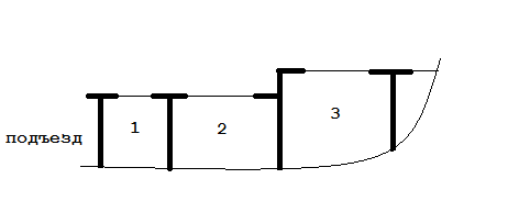

Исходные данные : Верхний этаж, сверху тех.этаж по которому гуляют сквозняки. Стена - пустотелый кирпич ~40см. Окна - металопластик с 2-камерным стеклопакетом без всяких модных наворотов размером 130х200. Потолок - 265. Т.е. собственно на стену снаружи не так много и остается. Стоит ли заморачиваться ? В 3й комнате в морозы таки прохладно, да и в 1й тоже.
