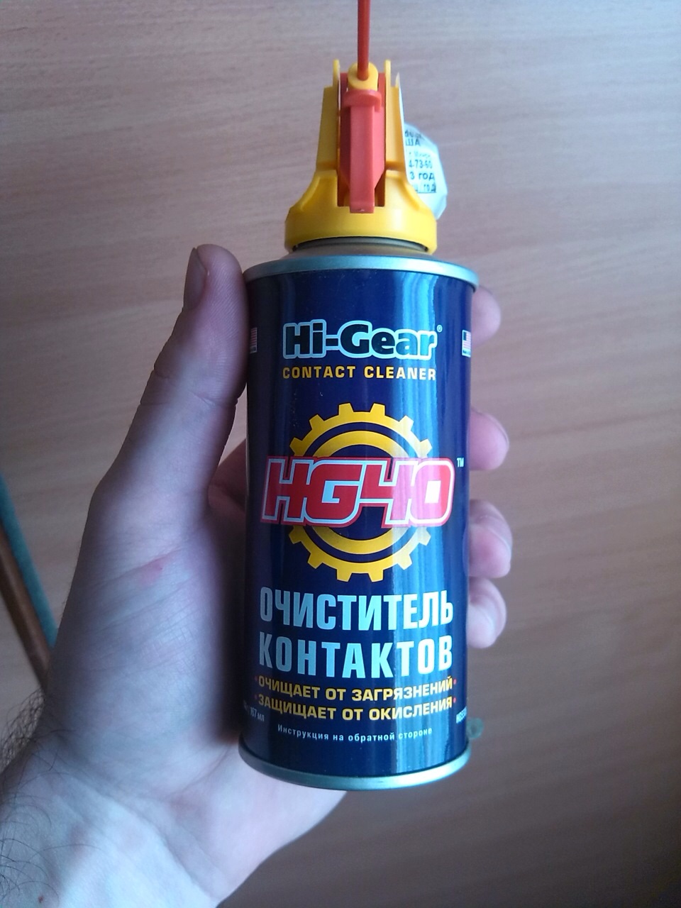

      27 июля 2014 в 14:55 Гілками Прикріплені файли (0 завантажити)
Та динамики работают. Эт какая то хрень в магнитоле. Попробую еще почистить контакты. Есть у меня балончик для контактов типа как на фото.

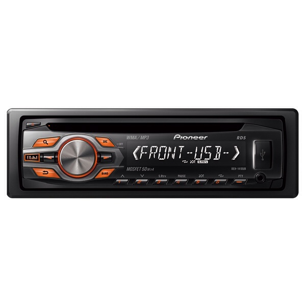

Re: Пропадает звук в магнитоле [Re: Igor71]
      27 июля 2014 в 15:00 Гілками
egorka skodnik 27.07.2014 14:55 пишет:
проверь толстый такой контакт- который "земля". У кума была такая байда. Когда земля отваливалась то магнитола ставала безмолвной. Достали магнитолу, плоскогубцами чуток подогнули контакты земли, чтобы лучше держалась на магнитоле и с тех пор траблов не было. Кстати у него тоже пионер схожий на твой.

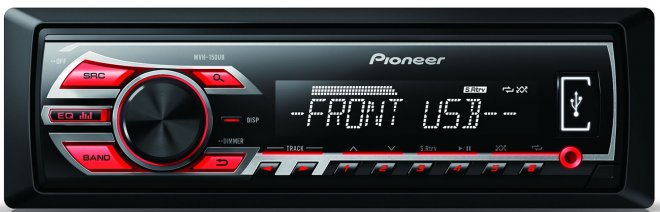

Re: Пропадает звук в магнитоле [Re: kvadjagan]
      27 июля 2014 в 15:05 Гілками Прикріплені файли (0 завантажити)
Спасибо Большое. Налил. проверю. У меня такая как на фото ниже.
