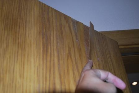

Нужно заменить шпон на межкомнатных дверях
      29 июля 2014 в 11:24 Гілками
Кто может порекомендовать толкового мастера?

      1 августа 2014 в 19:42 Гілками Прикріплені файли (0 завантажити)
фото
фото

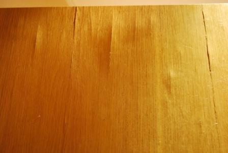

Re: Нужно заменить шпон на межкомнатных дверях [Re: IVR]
      1 августа 2014 в 19:43 Гілками Прикріплені файли (0 завантажити)
и еще
и еще

..как ты это себе представляешь ??

Вообще такое лечиться только заменой шпона на всей поверхности двери, а это дорого, думаю нужно найти другую дверь.

      2 августа 2014 в 09:17 Гілками
Я раньше их делал, и знаю, что все это лечится. И каким путем. Нужно иметь куски шпона той породы что на двери. Дуб, или ясень, или что там еще. Судя по фото с пальцем- дуб. А на другом фото не понять, т.к. съехамши баланс белого на фото, и цвет левый. Шпон продается на ДОКах и рынках.
Технология: Берется клей ПВА, загоняется (шприцем или зубочисткой) во все щели, высыхается полностью (!). Клей должен обильно быть нанесен на обе склеиваемые поверхности, и верх и низ, и там высохнуть. Не важно, что приклеится типо "криво". Потом утюгом, нагретым до нужной температуры, без пара- все это с придавливанием приклеивается( ПВА в затвердевшем состоянии термопластичен, и нагрев его полимеризует окончательно). При этом происходит не только полимеризация клея, но и выравнивание поверхности. Утюг надо брать тяжелый, типа массивного совдепа и им вдавливать по горячему. Что будут небольшие припалы сверху- сошлифуются. Главное не прожечь глубоко )
Так все вздутия и оттопырки ликвидируются. Там где просто щели- тоже вкладываются тонкие полоски шпона на ПВА и нагрев. После получения монолитной поверхности вся повехность шлифуется плоскошлифовальной машинкой (очень много пыли). Эту пыль нужно немного собрать в коробочку, особенно ту, где один шпон пошел, без лака. И на ПВА, по описанной технологии, замешивая из нее густую шпатлевку -затираются самые тонкие щели, куда нельзя ничего вложить. После высыхания эта шпатлевка будет иметь цвет шпона- не отличить. Потом эти места снова подшлифовываются.
После этого лак. Первый слой нитролака по шлифованному шпону впитывается, закупоривает поры и поднимает ворс. Его после высыхания шлифуют. Потом еще 1-2 слоя лака, каждый последующий слой наносится кистью поперек предыдущего.
И будет как новая.
И вот прикиньте трудозатраты на это все, и сколько нужно человеку за такую работу попросить. И будет ли это дешевле, чем просто купить новую дверь )
А если руки прямые - можно сделать самому, технология стопроцентно рабочая и многократно проверенная.
