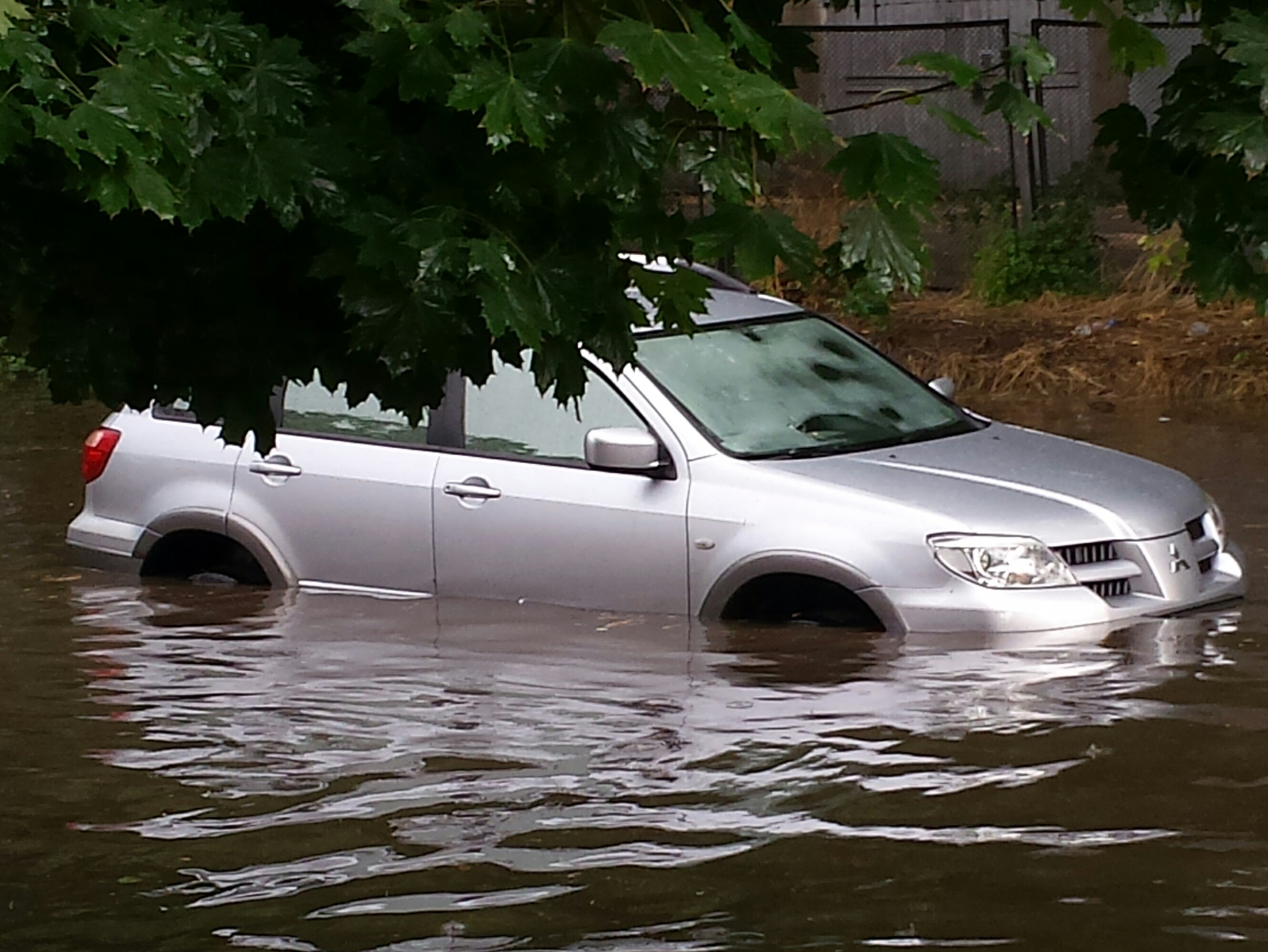

Недавно утопил в луже свой аут 1 (2005 г. автомат, 2,4). Утопил так что номерной знак и колеса были в воде. В салоне тоже самое (по попу). Он (салон)сейчас полностью разобран на сушку. В воде был около 2х часов.
Нужно ли менять в салоне проводку,блоки упраления abs, airbag, датчики натяжителя ремней безопасности? Нужно ли обрабатывать разьемы? Вода пресная))) Может кто имел с таким дело. Заранее благодарен

на фотографии вот собственно и максимальный уровень воды. так и утопил))). с двиглом вопросов нет. У нас в Одессе есть места где в сильный ливень дорога становиться рекой (на фото)

не дергайся. суши оперативно - скорее всего всё будет ок.
"нырял" гольфом2 поярче (кроме гидроудара) - смог после "выуживания" уехать своим ходом. в течении года профилактики потребовал стартер, генератор и КПП (тут масло тока). но мне "заплыв" показался лишь некоторым ускорением "всплытия" назревавших проблем.
предлагаю машину сушить, а остальне проблемы решать по мере их возникновения -вдруг таки пронесло
ps ну при сильном желании: замена всех жидкостей и ремней - хуже не бутед, спокойствия прибавит.

Maksimus, спасибо за советы! все жидкости и смазки по ходовой меняю. Вопрос только в проводке салона и блоках управления которые расположены в салоне на полу. В остальном все стандартные процедуры делаю

все блоки и разъемы встречавшиеся мне в авто (разных) имели герметичность. тоесть шансы не велики. зато велико количество сих приборов. если есть "надхнення" - почемубы не проверить всё... но вот мне (все таки люблю по машинам работы максимум делать сам) таки было слегка лень столько проверять. притом, что явных критериев гуд/бэд нет..
просто отметь для себя что "было приключение" и при каких либо проблемах сам вспоминай и сервисменам подсказывай (не явно - могут разводить) - могло ли такое быть от проезда по глуббокой луже, мол "ехал, думал мелко, оказалось чуть больше ожиданий но вроде проехал".
всё будет хорошо
