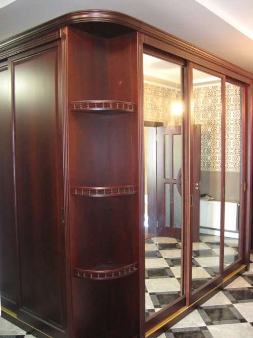

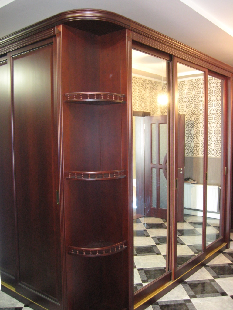

Re: Подскажите за габариты (ширину гардеропной) [Re: Добряк]
      1 августа 2014 в 16:30 Гілками Прикріплені файли (0 завантажити)
Что-то типа...
Что-то типа.

Re: Подскажите за габариты (ширину гардеропной) [Re: jia]
      1 августа 2014 в 17:31 Гілками
Да, с мебелью, наверное, самый правильный вариант. Но он не снимает вопроса внутренних габаритов.
Я бы исходил из того, что для размещения одежды, в т.ч. верхней, на плечиках необходимая глубина - хотя-бы 60 см. Если делать с двух сторон трубы для плечиков, получаем уже 1,2 м. Ну и чтоб внутри можно было развернуться, хотя бы 80 см. нужно. Т.е. если с двух сторон стеллажи, полки и места под одежду на плечиках - то минимум 2м. нужно, если только с одной стороны - 1,5м хватит.
