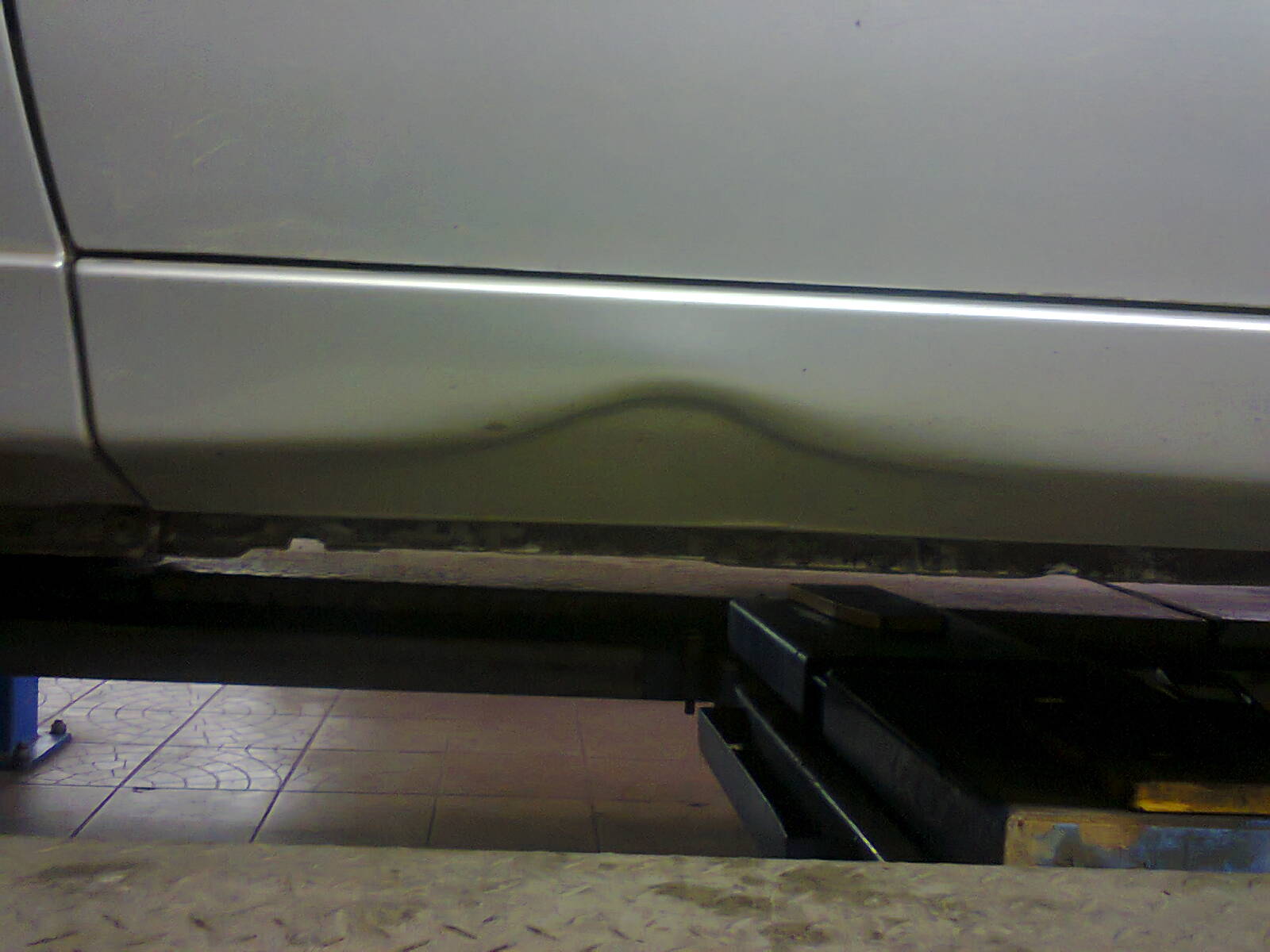

      1 августа 2014 в 11:16 Гілками Прикріплені файли (0 завантажити)
Не заметил бордюр - помял порог.
Сколько будет стоить ремонт? Каким способом? На какой срок нужно оставить машину.

Рихтовка 1300 грн., покраска 1400 грн.
В случае замены (определим необходимость при осмотре) замена 1500 грн., покраска порога и проемов 2000 грн.
Стоимость порога приблизительно 200 у.е

менять порог не буду.
Можно и так ездить в крайнем случае.

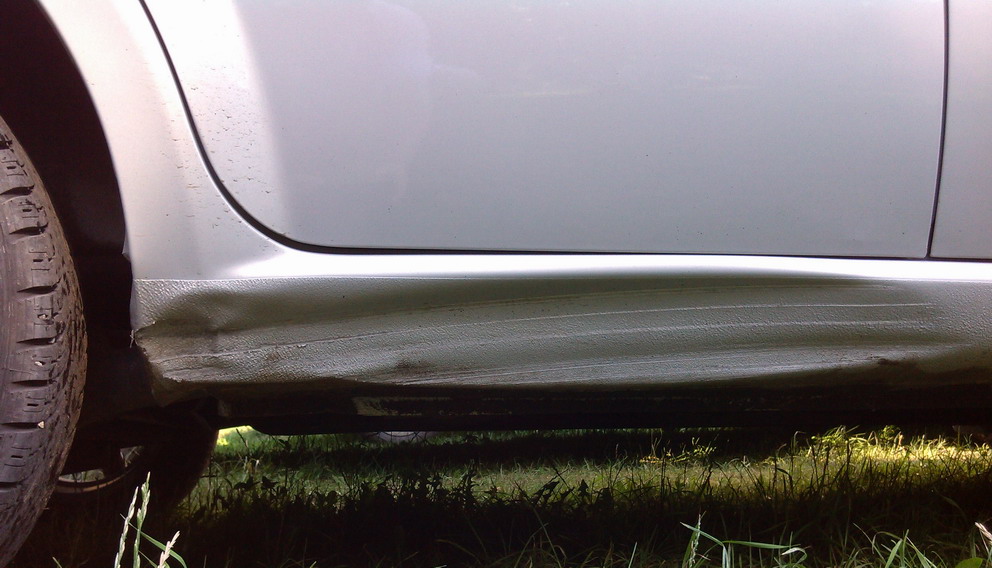

      3 августа 2014 в 13:00 Гілками Прикріплені файли (0 завантажити)
Да, такой метод вряд ли поможет.
По работе я уже сориентировался - нужно будет вытягивать вмятину споттером, грунтовать, шпаклевать, наносить барашек и красить. Потом обновить антикор в пороге. 4 дня и 2000 грн.
В принципе, можно ездить и так, краска не повреждена - ржаветь не будет. Но, хотя и не бросается в глаза вмятина, выглядит некрасиво.

Да, такой метод вряд ли поможет.По работе я уже сориентировался - нужно будет вытягивать вмятину споттером, грунтовать, шпаклевать, наносить барашек и красить

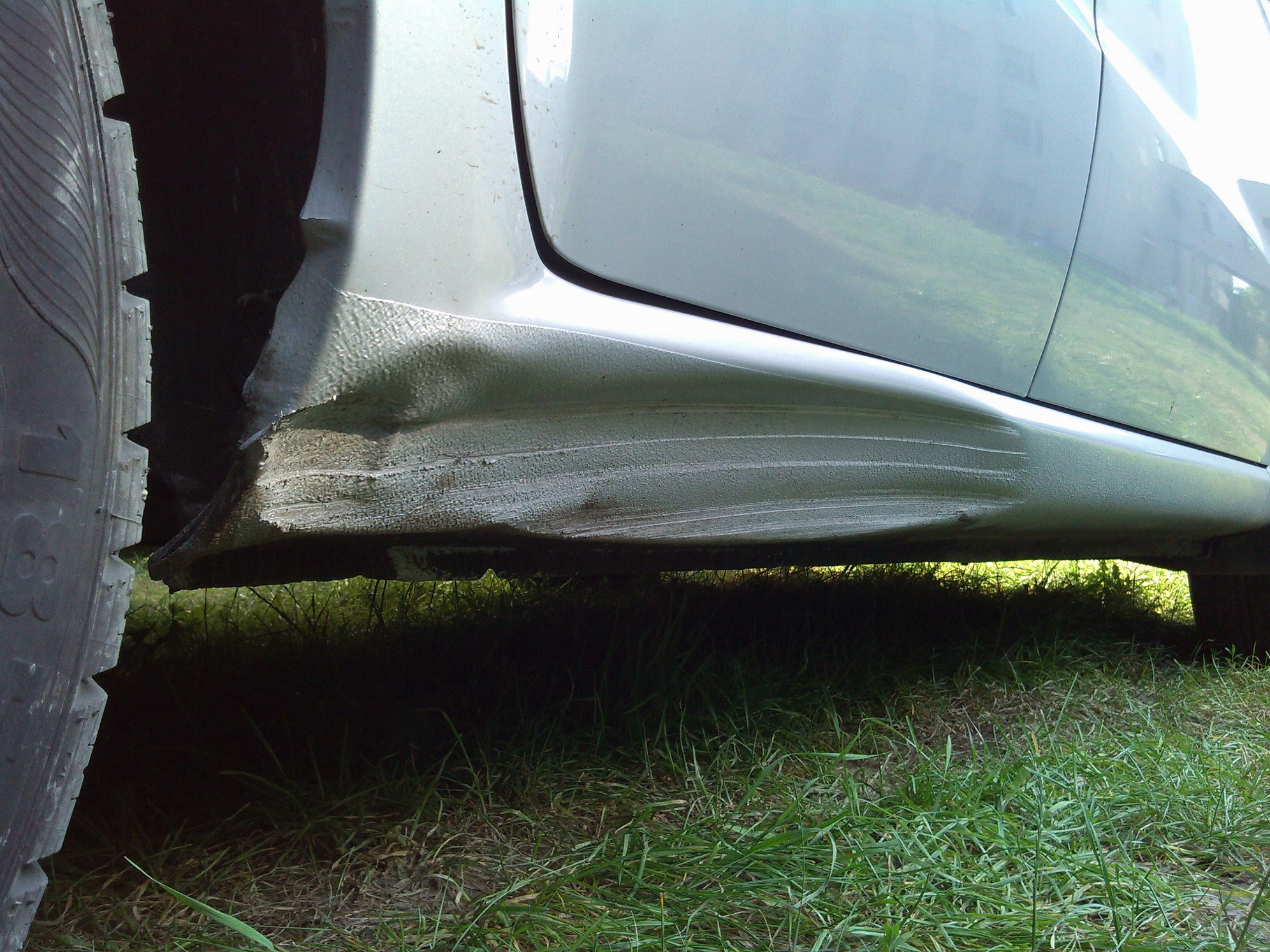

      3 августа 2014 в 21:49 Гілками Прикріплені файли (0 завантажити)
Замажь,есть шпатлевка грубая со стекловолокном,потом финишной и покрасить самому хоть и из балончика.Потом перед продажей сделать все недостатки оптом.У меня было похожее,за два сезона шпатлевка не отпала и не потрескалась.Было так,если будет интересно сфотографирую как сейчас,видно конечно,но не критично.

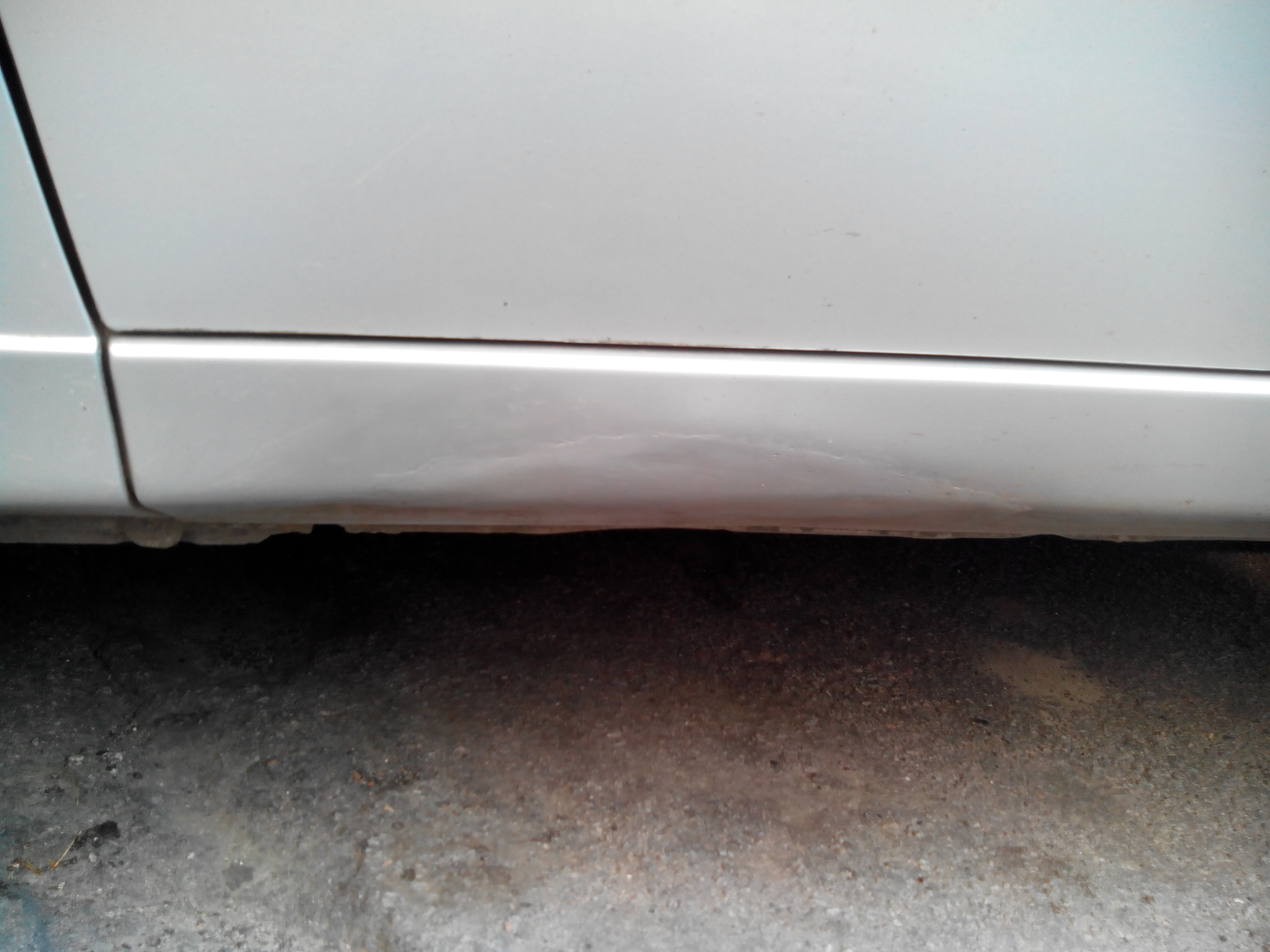

      4 августа 2014 в 07:57 Гілками Прикріплені файли (0 завантажити)
Теперь так
Теперь так

Re: Помял порог. Нужен ремонт. [Re: ramsv]
      4 августа 2014 в 22:06 Гілками
ramsv молодец, руки у тебя из нужного места растут!
Только я последний раз шпаклевал подоконник в армии.
А на СТО обычно все делают хорошо и дорого, по такой технологии вряд ли возьмутся (надо бы предварительно хоть грубо вытянуть).
