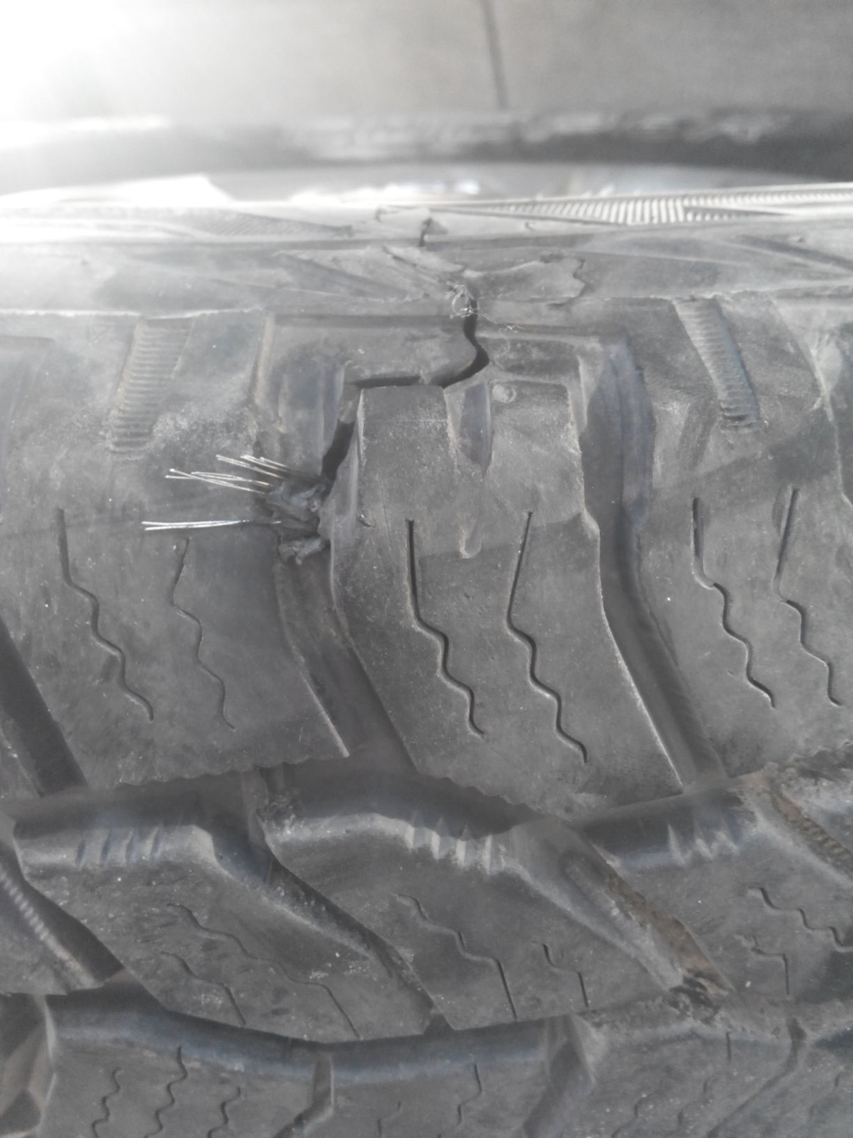

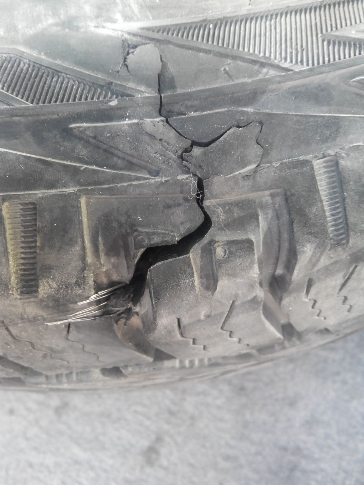

Покупайте одно новое колесо (если продадут), выбирайте из трех оставшихся два с одинаковым остатком протектора, их ставьте назад ,новое на переднюю ось на левую сторону (водительскую).
И Алга. можно еще выложить здесь фотки повреждения колеса , (снаружи, изнутри и что там "на протекторе")- может быть не все так безнадежно.

      2 августа 2014 в 12:17 Гілками Прикріплені файли (0 завантажити)
Есть только такие фото

Re: Замена одной шины. Нужен совет. [Re: Russlan]
      2 августа 2014 в 12:18 Гілками Прикріплені файли (0 завантажити)

Я думаю можно попробовать отремонтировать, Но для этого нужно видеть колесо воочию и разделать повреждение. Если есть интерес, пишите в л/с , обсудим условия.

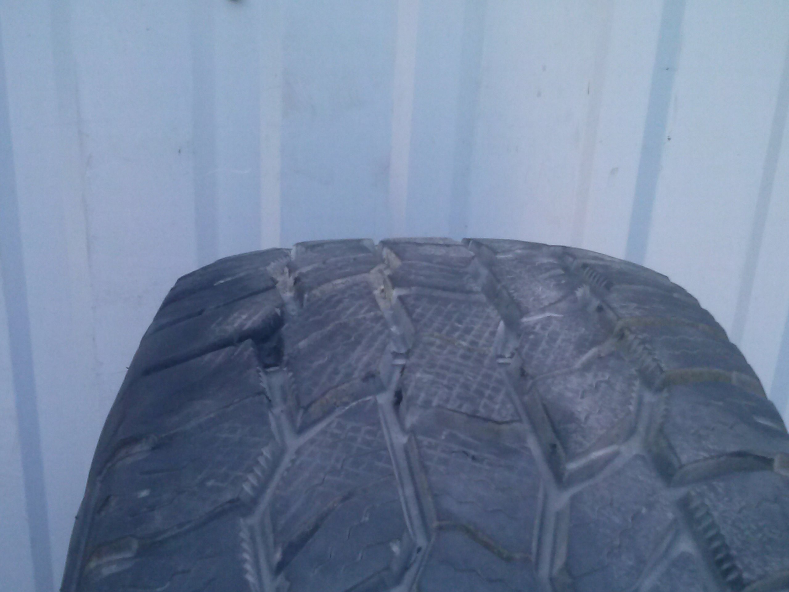

      7 августа 2014 в 18:29 Гілками Прикріплені файли (0 завантажити)
Ровно с протектором
Ровно с протектором

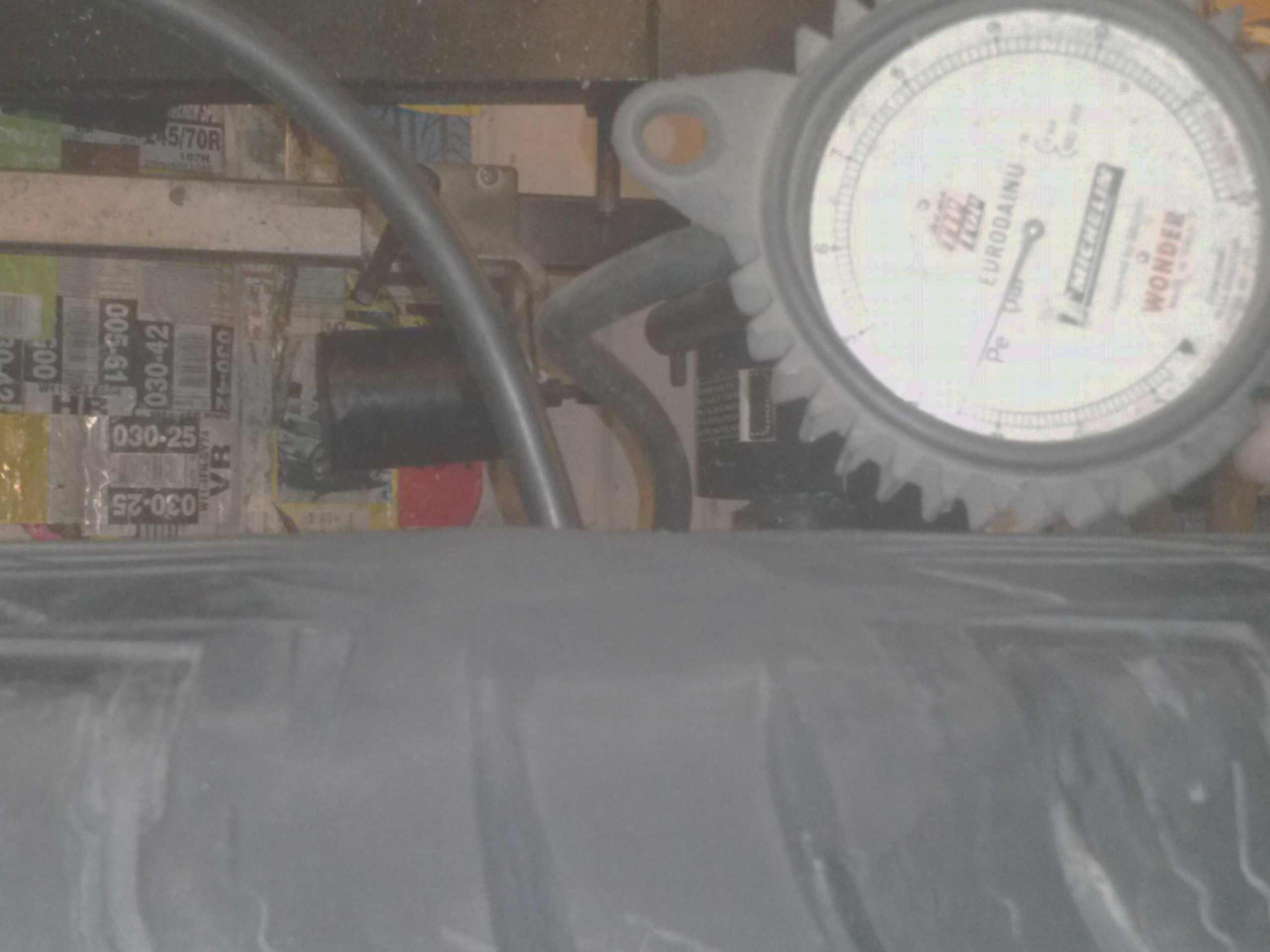

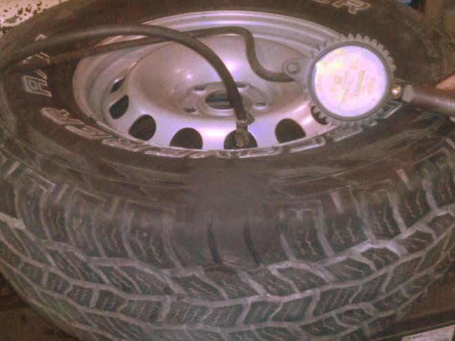

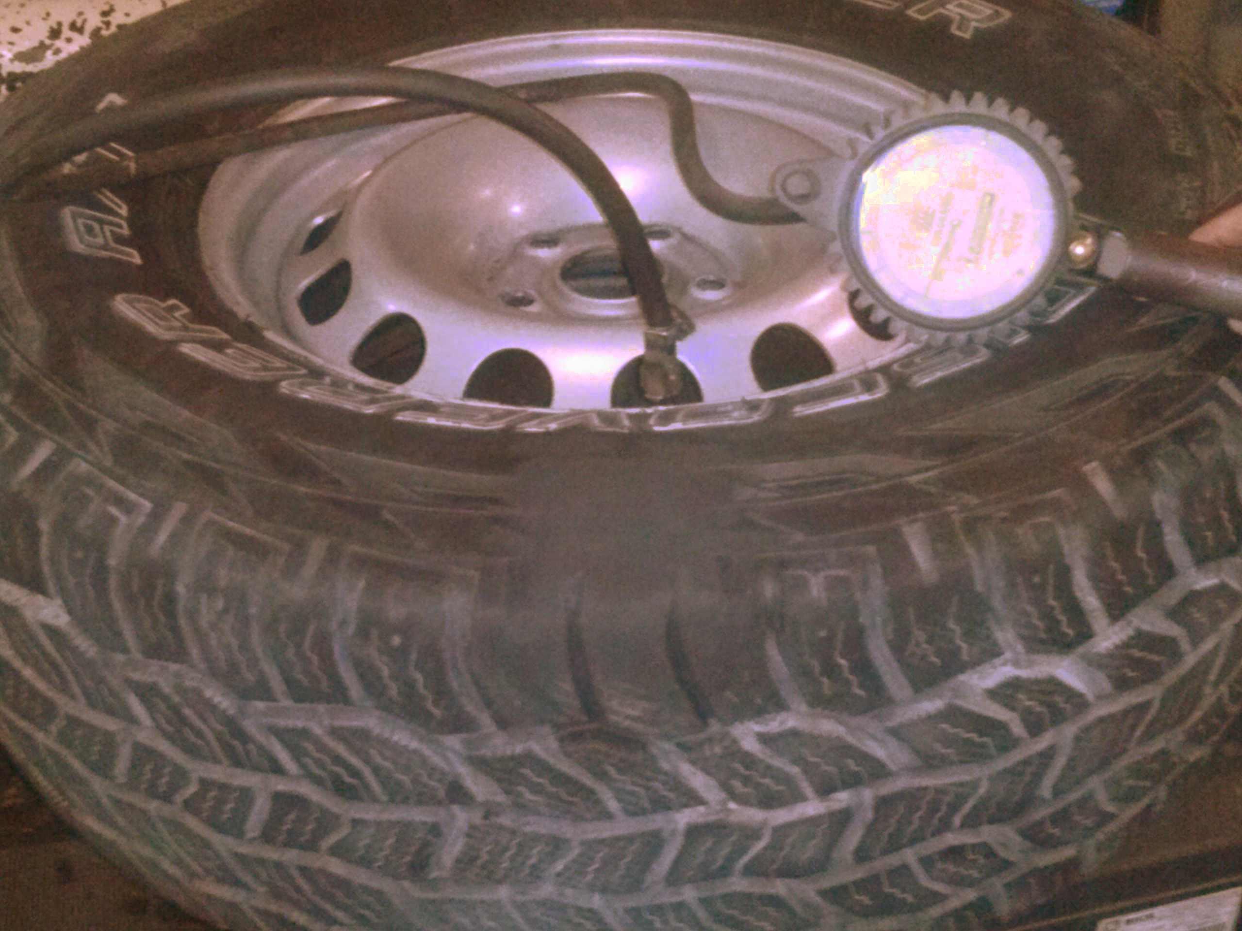

      7 августа 2014 в 18:31 Гілками Прикріплені файли (0 завантажити)
проверка давлением 3,5 атм
