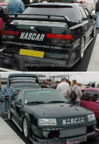

Ну и напоследок картинка с чешского клуба (я этот агрегат вживую умудрился увидеть в Праге 3 с половиной года назад и даже несколько удивился):

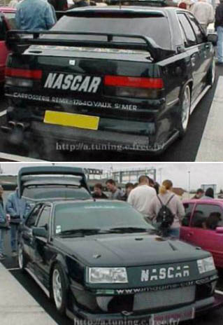

      15 ноября 2005 в 11:48 Гілками Прикріплені файли (45 завантажити)
да, к слову о фотках: я бы не отказался от чего-нибудь такого )))
